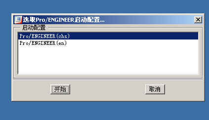

我想设置proe启动时可以选语言,可我忘了怎么设置了,曾经论坛里也有过不过我也没有搜到。请大家帮忙 谢谢
发表于 2009-11-11 16:11:19 | 显示全部楼层 来自: 中国山东泰安
做一个psf文件
 楼主| 发表于 2009-11-11 17:10:16 | 显示全部楼层 来自: 中国北京

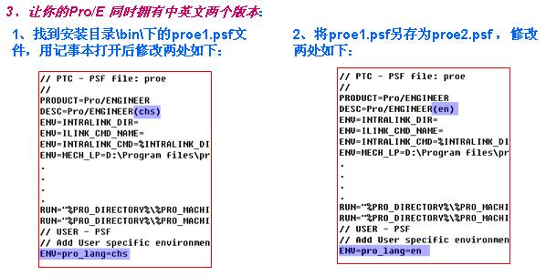

谢谢楼上的指点 弄好了 不过有新问题了,就是同样的一个模板,我用中文版的打开就没有问题,用英文的打开 里面的中文字就乱码,为什么呢 请指点~!

呵呵
$ l0 y8 a% w7 L; T“用英文的打开里面的中文字就乱码”
! `" o5 l/ D5 X  t, b: e这个道理很简单,因为照你的设置是纯英文启动,它不加载中文字库% D) h( a; i. A$ d: J5 C( q
显然,在纯英文状态的环境里,中文字不乱码那才是怪事
" y, d1 c8 G- g; ~3 {! i" u
( ?, H7 Y* D7 A+ A& \这样说来,难道用英文方式启动就不能正常显示中文了吗?  c" }( Y9 P, O: [# I
你一定会有这样的疑问
. Z- r3 o5 t+ C4 p, V5 A$ n' l- W! E; u9 x8 M# }3 ^
答案是英文状态的环境里可以正常显示中文,而且还能输入中文字9 R% j" f" M( M* M
那如何操作呢
1 e) L: n- t+ P# f) X. O说个思路,你去摸索一下先   ~, K8 d' _- i) }2 z
还是用中文的状态启动,但是,其相应的CONFIG里关于控制界面语言菜单的选项将其设为英文
  X5 y4 H) {  a那样的结果,用的是中文状态环境,而菜单显示的却是英文
5 S, ^  x( q0 ^9 h+ _. s+ l, ]+ hCONFIG里关于控制界面语言菜单的选项共有如下4项5 N+ s. i$ l1 Y3 o/ q- U  `# P
menu_translation  % F& D5 a: ^1 Q- \* U, T- R
dialog_translation  9 x. Y2 n% I- u: Z! a
msg_translation
  R# J, w8 t( `* `help_translation
+ h1 L# k  Q2 i4 d3 R- |将它们全设为NO,就是英文了,全设为YES,就是中文了" n, {: f0 i; W$ {: N* }
. n. `3 Z9 _$ J5 [1 _
问题又来了,如何让PRO/E在启动时控制CONFIG里的选项- H! W# w6 ]! _- o( ^2 a$ p
让其在英文时为NO,中文时为YES呢?# k% }: V- `7 s; }
明显的,要在那2个PSF文件里做下手脚,动点猫腻$ D" e. |9 f2 p# k* h& C9 V
你对PROE的启动理解是多少呢?对PSF文件的理解是多少呢* u. s9 h2 H" _# Z- _
先说到这,想想看

发表于 2009-11-12 08:25:34 | 显示全部楼层 来自: 加拿大
看看这里吧,安装时选择中文,然后。。。。。看图片

发表于 2009-11-12 16:07:15 | 显示全部楼层 来自: 中国广东中山
原帖由 zorro2 于 2009-11-12 08:25 发表 http://www.3dportal.cn/discuz/images/common/back.gif
9 m& v/ V- c! Q$ L3 N看看这里吧,安装时选择中文,然后。。。。。看图片
4 G/ o: W1 s; m
: B5 B; F, b, F2 t, R
0 k# k1 h1 A- {( M1 L$ n
% n; K+ X0 M$ V  v就是这样的     :victory: :victory:
发表于 2009-11-12 17:59:14 | 显示全部楼层 来自: 中国浙江宁波
9 N& K5 t) R+ q; h6 ~% ]看看这里吧,安装时选择中文,然后。。。。。看图片
2 x. C5 m) G( h# }
这样的设置,楼主已经会了
( w% [4 B+ Z$ R8 V光这样是不足以解决3楼的问题
$ }  m2 t' m% h& Z, @. M' owf4版本可能没事
6 A4 ?& t& ?0 X/ {4 k9 `但WF2就有问题了  y0 {7 X& H# N1 \6 e# L
估计楼主用的是WF2,不然他就不会有3楼这样的问题
