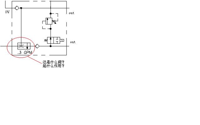

[求助] 大家帮忙看看这个是什么阀?
发表于 2009-11-11 16:47:50 | 显示全部楼层 |阅读模式 来自: 中国江苏无锡
三维求助.JPG " s" J2 Q: }6 n! u/ b2 {- m

哪个国家的产品?
4 d* k: U6 J* h5 e是溢流节流阀?还是流量优先阀?说不清。
发表于 2009-11-12 08:40:14 | 显示全部楼层 来自: 中国广东深圳
按图纸的位置来看,应该是节流阀,但符号有点对不上。

发表于 2009-11-12 09:19:00 | 显示全部楼层 来自: 中国山东
符号应该是个三通调速阀。用于什么场合的?

回复 4# afei229 的帖子
是美国一家高空车的原理图!如果是三通调速阀的话那应该有一路泄油啊

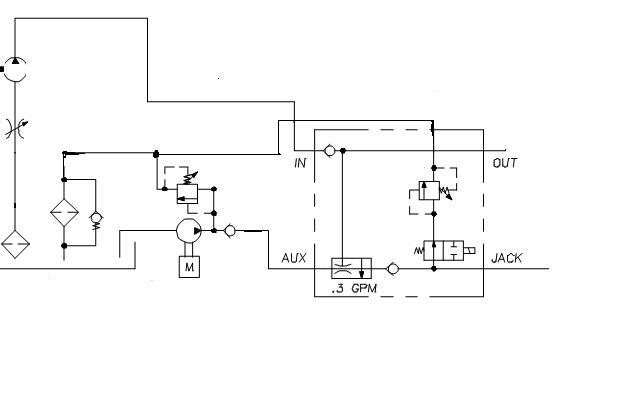

楼主的原理图左侧的泵的吸油口为什么加个节流口呢?
发表于 2009-11-15 22:48:42 | 显示全部楼层 来自: 中国江苏苏州
流量控制阀。它的作用就是当电磁换向阀失电,右边的泵卸荷时保证左边泵的压力不变。

谢谢你的资料! 对我理解很有帮助!这是国外的图纸,为什么吸油口加节流阀我也不明白!

发表于 2009-11-16 19:15:38 | 显示全部楼层 来自: 中国辽宁沈阳
优先调速阀,美国伊顿有卖,保证支路有恒定流量,
发表于 2009-11-16 20:02:17 | 显示全部楼层 来自: 中国湖北武汉
名字说不清楚,但作用应该是速度反馈,当主油泵压力下降时,副油泵补油,
发表于 2009-11-17 10:38:28 | 显示全部楼层 来自: 中国辽宁本溪
这是个压力补偿型流量控制阀。
. x  h+ j6 {; ^( P0 I流经阀的流量恒定,与系统或负载的压力无关,多余的流量从上面哪个口流出。0 {  o. D( H2 c- R9 `3 M
1.如果上口直接回油箱,那它就是个三通调速阀。多余的流量回油箱
2 ^# N, ?* Q8 L6 R- W9 k2.如果上口与另一个泵合流,那它就是个优先阀(仍然是定差溢流阀原理)。即优先保证下一路的恒流量供应,多余的流量与左泵合流后为其它负载所用(有点象液压转向系统)。
