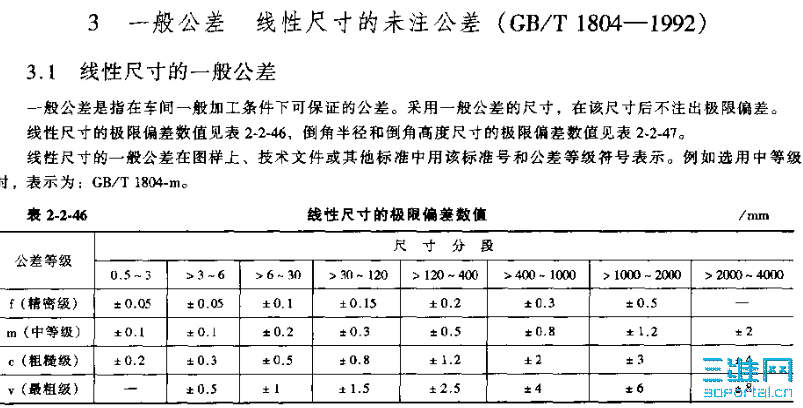

未注公差按GB1804—M,求此国标资料!!

可查《机械设计手册》

问题得到解决,感谢!
