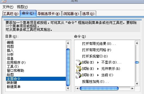

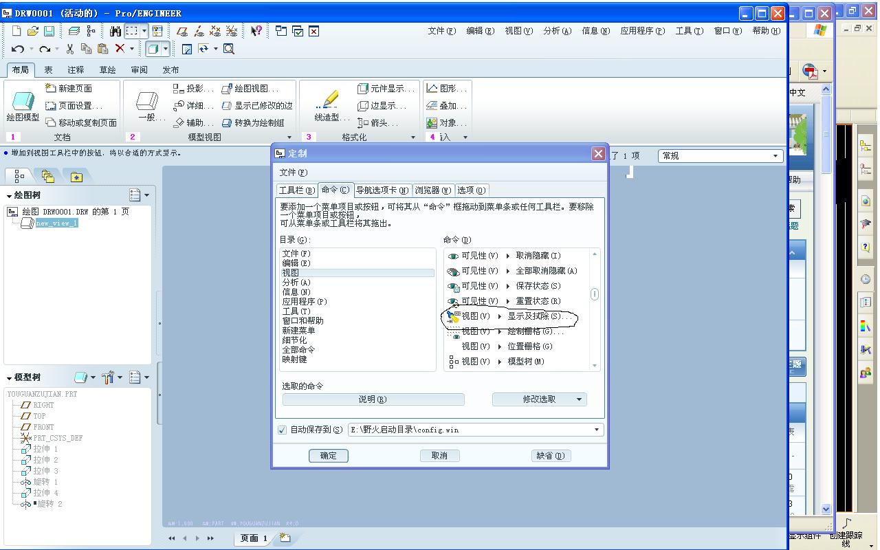

我在用PROE5F000出工程图时发现一个问题,那就是中心线显示不出来,没有"显示及拭除"这个图标,想把这个图标拉出来,但怎么也拉不出来,见附图.& g6 C. s& F9 O$ r. i5 A7 t. E

这个是一个后缀为WIN的文件控制的,这个文件一定要在启动目录下

我的这个文件也在启动目录下,但是在绘图模式下不能把圆柱体的中心显示出来,所提供的配置文件也用了但不行;" C  Y6 [  t& [3 k/ D5 }( S
我在帮助文件是看要在ECAD使用环境中才能把这个图标显示出来,如果这样就太糟糕了* b; U- @: o! t9 b4 \, s( y+ h! V

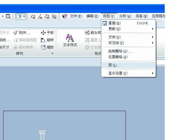

附图中在视图下拉菜单中是看不到"显拭和拭除"这一项目,不知为什么?

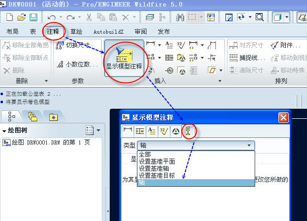

发表于 2009-11-11 22:45:33 | 显示全部楼层 来自: 中国广东广州
在这里。。。。。。。。。。。。。。

 楼主| 发表于 2009-11-12 21:37:15 | 显示全部楼层 来自: 中国浙江金华
多谢,用了一下,比较方便
