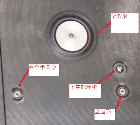

老外阀体上的这种堵头翻边是怎么做的,有谁知道啊???* ^$ S0 p" H6 H
有2种  一种是圆形的全部翻边,还有种是2个半圆形的翻边~~(往里面翻 主要是防止堵头蹦出来40MPa)
0 t( e7 I! A4 Q! v) T' g/ W" D3 B- v$ s请问搞设计的人员  这种翻边是怎么做的,是用工装呢还是有专门的机器????

发表于 2009-11-12 08:06:15 | 显示全部楼层 来自: 中国辽宁沈阳
看形状有点象冲压的。

发表于 2009-11-13 19:33:58 | 显示全部楼层 来自: 中国浙江温州
工艺堵,除了正常的密封螺堵以外,常见的有几种,一种是铸件,是钢球过盈压入后,冲压收口,这种多用于中低压直径5MM以内.直径大的多采用钢球钢套一起压入,靠钢套的膨胀密封,及钢套口的反卡力,也只适合中低压,在此基础上也可以收口,但更适合于钢件.还有带颈螺纹堵旋紧后颈部自然断开,其扭矩近似颈部直径的扭断力矩,这种是力士乐泵常用的密封形式,可承受高压.7 F1 U) [5 t2 X$ m8 U4 T; K* Y
图上的应该是冲压收口,具体形式好象是螺纹堵.专门的冲压工具应该是要的.

 楼主| 发表于 2009-11-13 20:20:01 | 显示全部楼层 来自: 中国上海
谢谢,我的有些朋友也说是冲压呀的~~
( z- A8 w! e" ^" G但我想寻求这种工具,这对我非常重要!~
发表于 2009-11-13 20:31:50 | 显示全部楼层 来自: 中国北京
是不是点焊上的,我觉得更有可能一点!我们公司引进德国的电焊枪,“保护圈”特殊的像手枪一样的通过电流烧结,具体叫什么名字我叫不上来!它会给周围留一圈,如果该图是铁皮,冲压成型的话,我还是第一次见!
发表于 2009-11-14 09:36:18 | 显示全部楼层 来自: 中国广东深圳
工艺堵头,是用专业机器打的

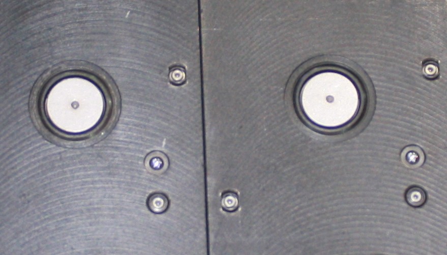

 楼主| 发表于 2009-11-14 19:36:05 | 显示全部楼层 来自: 中国上海
在给张图

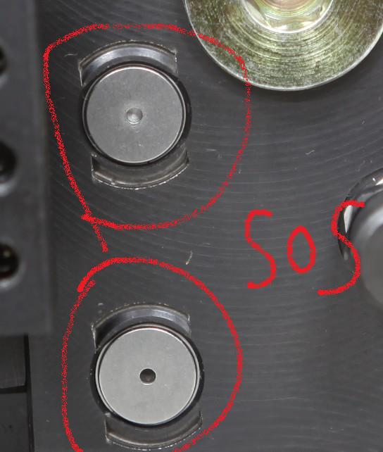

 楼主| 发表于 2009-11-20 20:12:01 | 显示全部楼层 来自: 中国上海
为了能找到能做这种翻边的机器我又搞了张高清的照片!!!希望大家能看的清楚!
2 x' s& K" V+ m4 d% a% L1 f/ q当然,谁有的话可话,我们公司可以和你合作!
8 ]8 o$ F: Z3 t(就是做这种“半圆”或者“全园”的翻边)
2 i0 B9 W. p* _( D% X8 U期待中……
发表于 2009-11-20 21:48:50 | 显示全部楼层 来自: 中国江苏南京
这个图看的不是很清楚。但我见过这种翻边,通常是钣金件上才见到。
/ p& j( P4 A# Q) P( t+ s具体工艺为翻边后滚边即可。
发表于 2009-11-20 21:52:01 | 显示全部楼层 来自: 中国江苏南京
图 2 情况,偶认为是压铆工艺
 楼主| 发表于 2009-11-21 15:34:13 | 显示全部楼层 来自: 中国上海
有专门的压铆的机器吗   单指我这种~~
