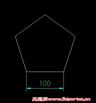

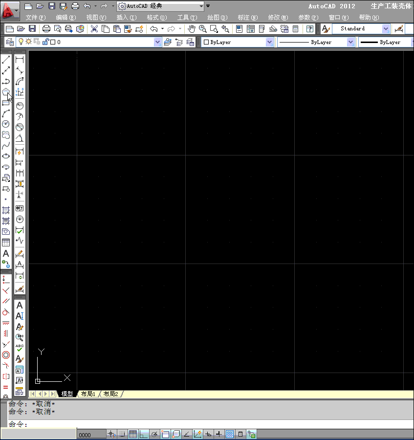

同意上述的说法,我将其方法详细的说明一下。
; S: c. i1 L: g% w例:需要边长为100的正五边形,其具体操作如下:
% b* M6 J4 x1 s0 R- O1、点击正多边形命令,如下图:
1 _. y$ q0 h+ p" Z2 [6 D 无标题.jpg 4 T7 Z* A$ @5 T5 i
2、在命令栏里输入“5”—回车—输入“E”—回车—在屏障中点击确定第一点—输入“100”—回车,完成图如下:5 G+ G' z' U0 I8 R
2005llnn + 5 技术讨论
