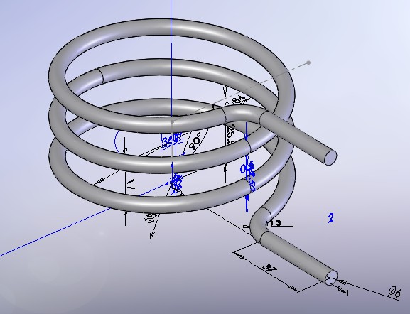

各位高手看看附件的DWG格式好不好转成SW格式的文档。

如果你是想要Slddrw格式,直接用SW打開就可以了;如果要sldprt,就只有自己畫一個羅。反正就一個簡單的彈簧,高手的話也就幾分鐘的事。
 楼主| 发表于 2009-11-12 08:26:35 | 显示全部楼层 来自: 中国上海
请高手画个三维的看看,光凭嘴说简单没有用,要能画出来那才叫厉害。拜托了,各位!

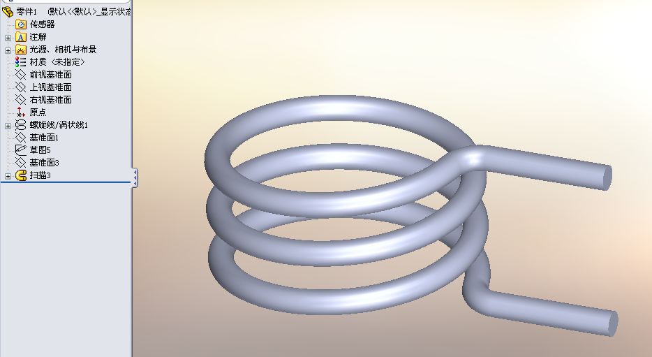

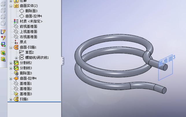

发表于 2009-11-12 10:15:01 | 显示全部楼层 来自: 中国浙江湖州
还真比想象中的难多了,那2个圆弧搞死人,见图# z! e3 y3 Z! m9 Q! z& ?4 B

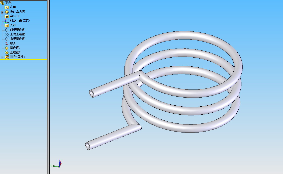

发表于 2009-11-12 10:44:55 | 显示全部楼层 来自: 中国江西上饶

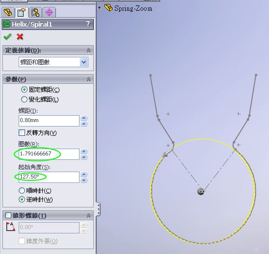

发表于 2009-11-12 12:24:19 | 显示全部楼层 来自: 中国广东深圳
原帖由 chif0360 于 2009-11-12 10:15 发表 http://www.3dportal.cn/discuz/images/common/back.gif" \3 b- R# s8 k% Y
还真比想象中的难多了,那2个圆弧搞死人
7 e! }" y9 G# `4 u4 Q1 z" N0 M( R0 ^) G4 ^
其实这也就是一个普通的弹簧,并没有什么特别的地方。
0 {; T7 t% T3 v之所以有些人觉得无从下手,主要是一个字:懒!
6 N% S' B$ v- I, g: J2 X+ w如果你先在草图中做出一个profile,从中量出螺旋部分的起始角度和终止角度,进而算出圈数,接下来问题就很简单了。: Q% g/ l, M& ~# `+ W5 E
这些工作都在电脑中完成,也花不了几分钟时间吧!

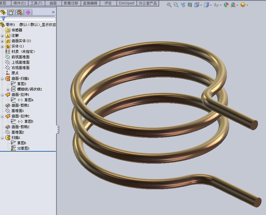

发表于 2009-11-12 17:15:06 | 显示全部楼层 来自: 中国广东中山
回复 1# longrl 的帖子
我的做法...
" z: p/ f" E2 H1 U) `1 y' t( Y$ {4 w, w2 N' C
[ 本帖最后由 lai236994 于 2009-11-12 17:20 编辑 ]
