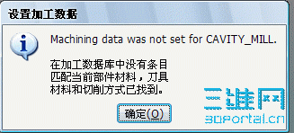

我在使用刀库时,出现这样的提示。请看附图。
5 s3 q1 m9 a& O5 r请高手帮我分析可能是哪里出了问题。

根据你设定的工件材料,刀具材料,方法参数等,无法在数据库中找到匹配的参数,就出这个报警了啊~~~

大哥,如何解决呢

你想怎么样解决,无非就是你选择库里能找到的数据咯,再就是你自己编辑数据库~,这个复杂了,弄不清对应关系,劝你最好还是别干的。

来个PART 上来 大家分析就一目了然了!

这个可以做到,不过一下子也说不明白的,你就按照提示把需要的都设上试一下

这说明你的刀库数据没有设置好 说白了就转速 和 吃刀
