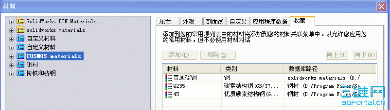

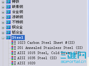

[求助] 每次编辑材料时,都自动展开不常用的材料,如何设置成展开常用的材料
发表于 2009-11-12 08:11:41 | 显示全部楼层 |阅读模式 来自: 中国江苏泰州
每次编辑材料时,都自动展开不常用的材料,如何设置成展开常用的材料- x, ?9 L8 Z6 T  \3 r" Z' p

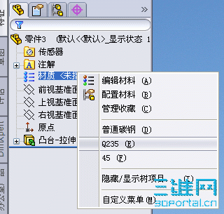

发表于 2009-11-12 11:27:47 | 显示全部楼层 来自: 中国江苏无锡
不知道怎么改,但我一般先将常用的材料加到收藏里面,这样以后只要点右键就可以选择了。* O3 e; Z3 l0 H2 O  D# D% ~
发表于 2009-11-12 11:38:49 | 显示全部楼层 来自: 中国四川德阳
就像楼上的贴图那样,用管理收藏把常用材料列出来,使用时在材质上点右键即可方便的选择。
