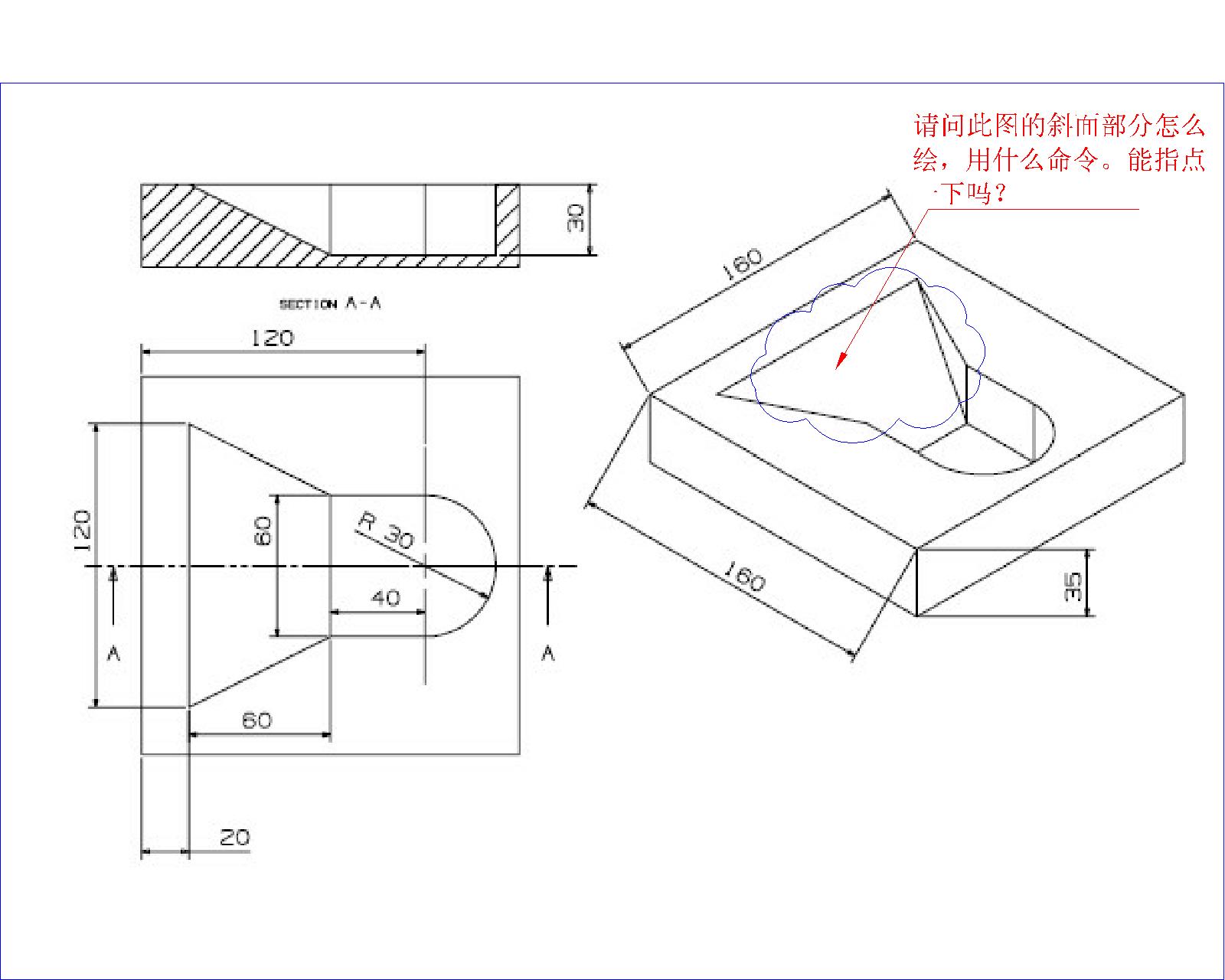

[求助] 这图怎么绘,帮我看看
发表于 2009-11-12 08:47:47 | 显示全部楼层 |阅读模式 来自: 中国广东中山
这图怎么绘,帮我看看
发表于 2009-11-12 09:25:16 | 显示全部楼层 来自: 中国山东泰安
拉伸不就行了, :P :P
发表于 2009-11-12 09:42:17 | 显示全部楼层 来自: 中国广西钦州
用混合就成了
发表于 2009-11-12 09:49:16 | 显示全部楼层 来自: 中国广东东莞
用主视图的线做为截面拉伸切割不就出来了吗?
发表于 2009-11-12 09:49:30 | 显示全部楼层 来自: 中国广东深圳
拉伸一个长方体出来。

发表于 2009-11-12 09:57:27 | 显示全部楼层 来自: 中国北京
可变截面扫描

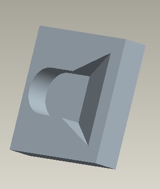

发表于 2009-11-12 10:03:34 | 显示全部楼层 来自: 中国山东烟台
做一成角度的偏距平面,在此面上进行拉伸切除OK!
, U/ T# y- L$ N兄弟,已经帮你解决,见压缩档!

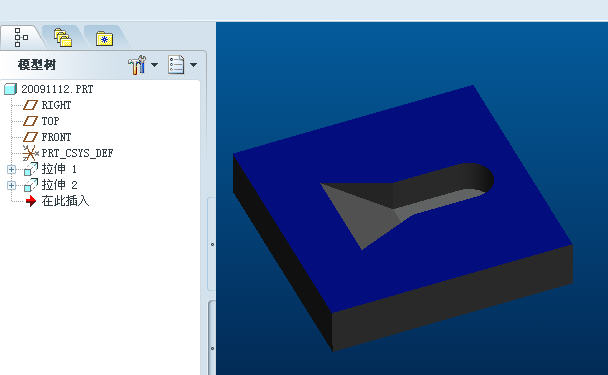

[img]http://www.3dportal.cn/discuz/下载:20091112.JPG[/img]
 楼主| 发表于 2009-11-12 15:27:53 | 显示全部楼层 来自: 中国广东中山
7楼的做法好像与图有点不一样,哪位大哥指点一下,还是没有想到方法
 楼主| 发表于 2009-11-12 15:31:39 | 显示全部楼层 来自: 中国广东中山
谢谢6楼的大师, :victory:
发表于 2009-11-12 16:08:06 | 显示全部楼层 来自: 中国湖南长沙
可变截面扫描

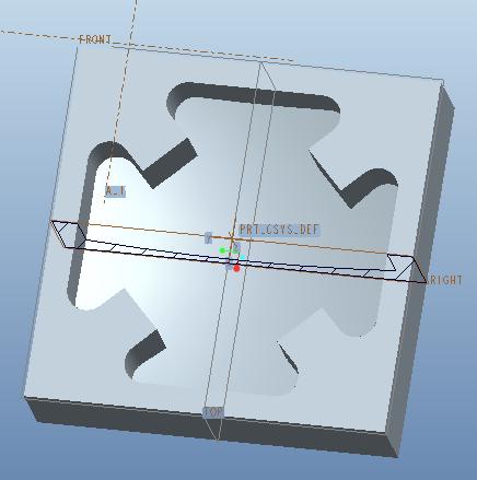

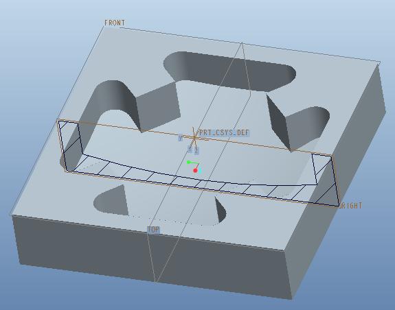

发表于 2009-11-12 16:56:13 | 显示全部楼层 来自: 中国湖北鄂州
做出曲面,曲面求交,实体化就可以啦!其实七楼的方法也不错,Proe最经典的应该是曲面,掌握曲面什么图形也难不到你,当然,你的识图

发表于 2009-11-12 22:24:51 | 显示全部楼层 来自: 中国湖北鄂州
应你的要求,做的另外一个图,刚装上Proe5.0 m010 ,手痒,不好意思,哈哈

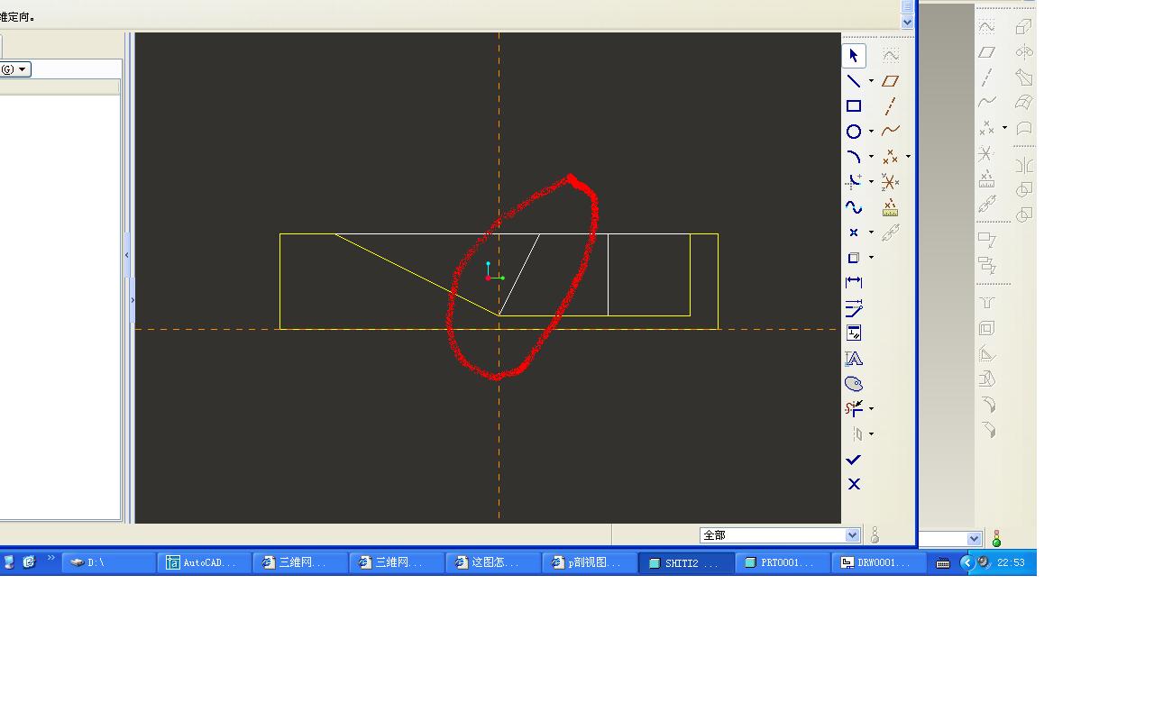

发表于 2009-11-12 22:54:46 | 显示全部楼层 来自: 中国江苏苏州
原帖由 尹宏权 于 2009-11-12 10:03 发表 http://www.3dportal.cn/discuz/images/common/back.gif6 j' _1 w/ v- t
# C& [' ^/ m* r7 E1 Q8 y& r兄弟,已经帮你解决,见压缩档!
0 R; T. y. H( {: g2 R4 v4 y
/ b7 x) l: s5 @2 N" H8 a你做的不对 可能理解错了
( _: S9 v$ @: x+ z( j2 O* m因为做斜面拉伸切除 是相对斜面做垂直运动的' B: p5 a, N( Z. M
那么主视图中的从左数第一条树直的线怎么解释
5 ~' @* m* K" j4 v所以建议遭曲线
$ K7 @2 w9 t3 M9 t2 h拉曲面7 K- r, n7 p7 i. N; ^: O
在实体化/ Z. z: [+ c& C& e& }0 x# W; Z
不过就是有点烦4 A4 S& p0 a8 K: \1 h
可是思路还是很清晰的额
3 I+ L' K0 q( y8 ]" f/ o+ _附件中指出的错误
