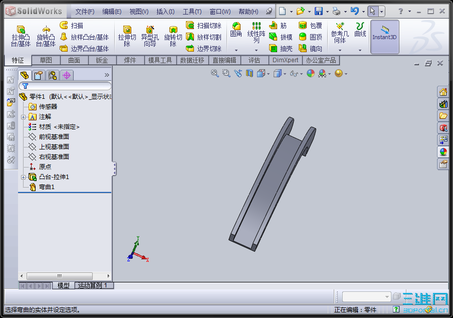

如图,按线将槽钢折弯90度,SOLIDWORKS如何做到。。。

能否做到类似钣金的折弯?

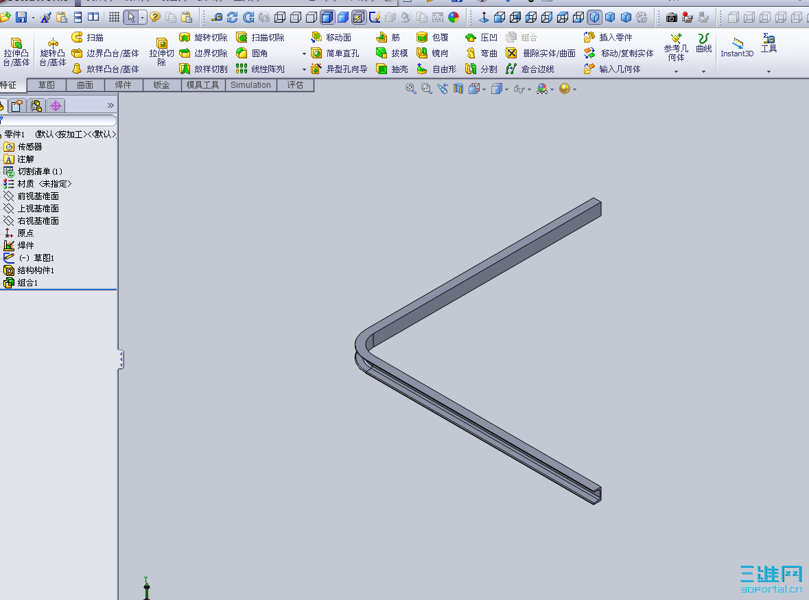

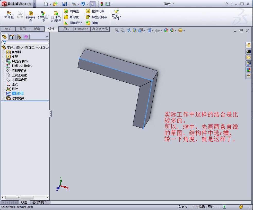

直接用焊件,画两根相互垂直的线,选择槽钢截面就行了,想怎么弯就怎么弯。

。。。我是指在SOLIDWORKS中如何获得而已。。。

这样是可以,但有无更简单的方法。。。比如solidworks中是否有那种直接将实体折弯的命令,这样就无需划两副草图或者3D草图

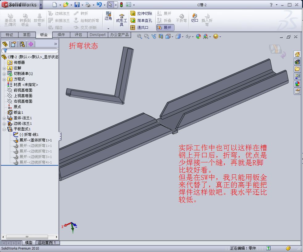

槽钢折弯参照6楼的方法。
! i( l2 z% c! p* Hsolidwoks的阪金功能是不支持型材的折弯,因为型材是焊接构件。
+ r& w& |* p" x5 v金属结构一般分3种,实体、杆类、板壳。
: q; U6 r) X( F1 `9 V, O- O2 \0 ?+ U! o4 G: k# A/ f
