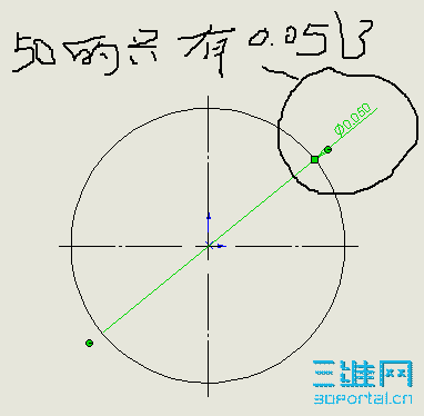

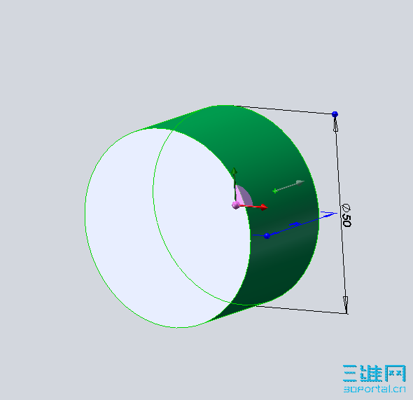

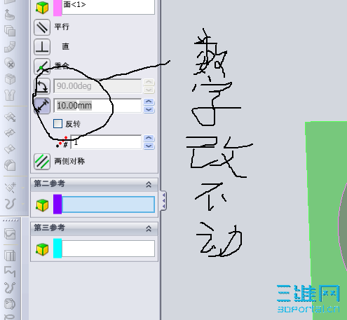

solidworks2010画个零件,然后转到工程图,标尺寸发现比画图时小了1000倍,不知怎么调, ?6 I" k8 a* X. K. e, f; ~1 ^
还有发现建个基准面距离与角度的数值不可调9 r( k+ _, `+ W5 K

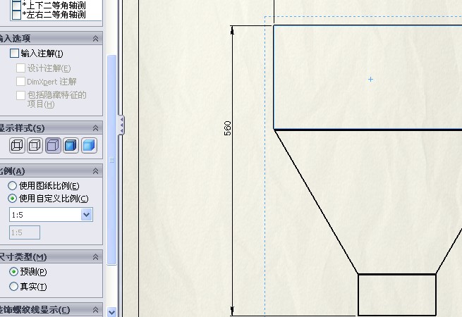

发表于 2009-11-12 09:52:03 | 显示全部楼层 来自: 中国广东中山
回复 1# jsb002 的帖子
新版本没有用过.但楼主所说的这个情况在08版中没有遇到过..一般都标注的数值是模形实际尺寸..比例没有关系..# r1 Y- q% ^7 c( v/ Z1 v! Y0 K

 楼主| 发表于 2009-11-12 10:16:07 | 显示全部楼层 来自: 中国浙江舟山
本来50的,标出来尺寸却是0.05.还有建个基准面有时连对话框都显示不了,显示了就连距离与角度的数值都改不了,但是不灰色。是不是我的显卡有问题,G31集成的。不过2007没问题

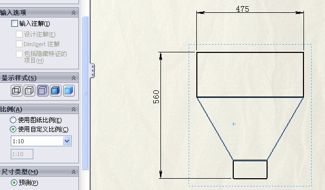

 楼主| 发表于 2009-11-13 11:23:43 | 显示全部楼层 来自: 中国浙江舟山
上图,请高手看一下
发表于 2009-11-13 13:00:34 | 显示全部楼层 来自: 中国浙江湖州
50--0.050,只有一个可能,你的工程图单位是 米   ,去选模板单位吧2 g7 d$ Q: g  }9 M8 X' T
) d+ @2 J( Y0 A$ l另通过点线或点面等创建的基准面是不能改角度和距离的,正常  k. }: ~- P' T3 Y8 j, E8 L' I+ {8 l

 楼主| 发表于 2009-11-13 13:12:33 | 显示全部楼层 来自: 中国浙江舟山
数值改不了可能是因为卡的原因,但是为什么一运行基准面就卡的要命呢,为什么就改数值卡,点其他的又不卡呢。插入3D草图基准面却没一点问题
