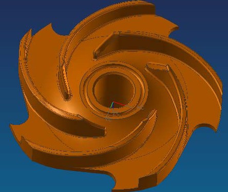

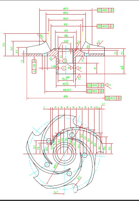

高手,这个图怎么画

同意楼上的意见,也就几个拉伸的事

补充一点,在记事本里输入点的坐标,另存为.IBL文件,格式如下:1 h& W  |8 x  ^- n7 h6 |8 g* {) s
0 g/ d4 `( Z, M9 S
$ H% s- d; l- A- p4 k
open
1 j& o/ B3 B# Z5 }2 M+ c) Zarclength% s  Q9 I! ?1 |: g  p
begin section!( B$ ]. ?* h1 W* e; I* q7 }. Y
begin curve!
" W' R8 `3 `& }1 d1 10 20 503 u; M1 M. L  T) ^/ l
2 30 40 60
" M9 T/ S: m+ D2 a, v) |) X3 50 70 902 ?% ]) s2 w  f$ g/ X+ H6 d9 r4 Q* g
4 30 150 100

先做出点,由点构线,再用边界混合,实体化做出一个叶片,然后阵列,就可以啦!没有时间,有时间的话,可以练练手。你把图纸你把图纸发个附件上来,这样看不清楚。如果不行,你发我邮箱:dadaoguo@sina.com.cn,晚上我可以做一下

有2D文件的话,估计是有的
5 B# Y+ g* u6 K5 R* ]将那个2D文件输入不就行了
9 Y# R7 z& _% B+ Y6 h5 c然后就。。。。4 B% @% w4 Z& `: X$ ~7 E
基本线还用的着画吗
