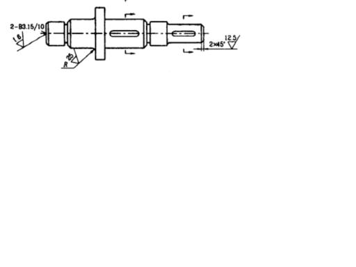

就是外圆磨的时候,固定轴的两端的顶尖,不知道一般是什么规格的锥度 简化标注是怎么标的啊,在机械手册上看了一个,不知道是什么意思,谁能解释一下

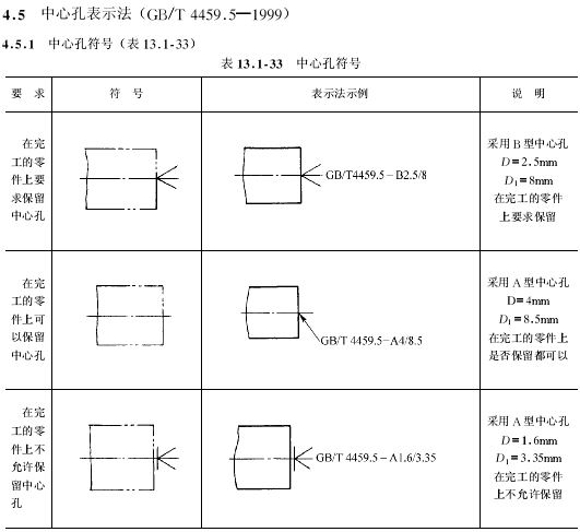

国标机械制图标准中关于中心孔的标注形式如下表:

楼主请细心看看《机械制图》中的尺寸标注,肯定会明白的!这是典型轴类零件磨外圆的工艺基准,应选择B型中心孔,它与A型中心孔的区别是B型端面带120°的保护锥,A型没有,作用是保护60°锥面免受破坏。3.15是小孔直径,是让开顶针的。

表示两端都有中心孔,,中心钻为B型,d=3.15,Dmax=10.* a% Y, i6 N6 v: [7 o+ L5 ^
B型:带护锥中心孔,零件加工完后保留中心孔。

图纸中心孔标注的相关工程语言为:( O4 o  C$ Q/ o) j1 C
轴两端各一个D=3.15的B型中心孔,保留中心孔,中心孔锥面表面粗糙度要求为1.6。
6 J! {, ^3 U2 G0 U' e0 F" L但通常在中心孔标注时,还应该将中心孔的标准号也随同标出,以区别不同标准其他类型的中心孔。即应为,2-GB/T4459.5- B3.15/10。
) Y% X* |4 v6 J) c$ [而B型中心孔的具体工艺参数,一般按相关标准执行,那就属于加工工艺的范畴了。+ z: |- D% G( v+ @+ l  I

发表于 2009-11-16 11:34:05 | 显示全部楼层 来自: 中国北京
请参考GB/T145, GB/T4459.5,

 楼主| 发表于 2009-11-16 11:54:50 | 显示全部楼层 来自: 中国湖北武汉
谢谢,已经在机械手册上查到了,非常感谢各位的帮助!
