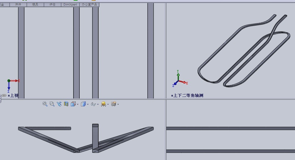

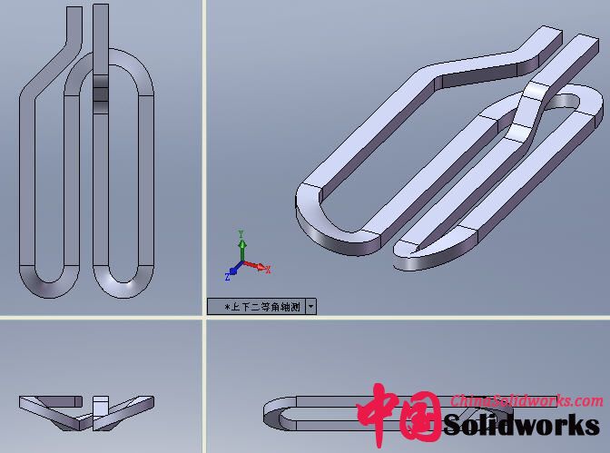

别的地方的一个作业,
/ b+ g# w! G: Z1 l; V8 V" K) J2 `  g& \* _" x* ^
做了半天也没有做好。草图出来了。就是在扫描的时候,(前视图部分弯圆处)没有得到预期的结果。
3 ]% T& S# w: G8 L5 R: g  ~  P4 s 未命名.jpg
4 n( t, E) u/ Y# n* I+ k
9 t% C+ u; [! y1 O4 x* L5 H  O请高手指点!!!!!!!
发表于 2009-11-12 11:17:11 | 显示全部楼层 来自: 中国浙江湖州
扫描时。路径对齐类型 选 方向向量  ,然后选择  大概是你的 上视平面! t7 H  E" W+ J
9 s1 A; f0 [# `  @+ X2 B0 }
[ 本帖最后由 chif0360 于 2009-11-12 11:18 编辑 ]
 楼主| 发表于 2009-11-12 11:17:29 | 显示全部楼层 来自: 中国江苏南京
谢谢楼上的。方向向量可以解决。沿法向还是不行!7 k9 S6 [8 e) _3 H* N% K# m

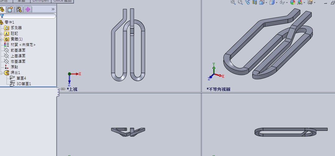

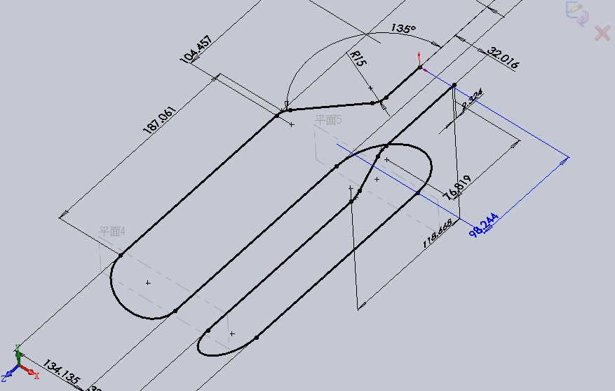

发表于 2009-11-12 12:12:15 | 显示全部楼层 来自: 中国江苏南京
关键是3D草图
发表于 2009-11-12 13:08:50 | 显示全部楼层 来自: 中国河南洛阳
这个是我原来发的贴,又拿来研究了
( h6 P( B4 Y: s- F5 ]' Y# Uhttp://www.3dportal.cn/discuz/viewthread.php?tid=818338
+ T! t; x9 W" X2 i图的关键还在方向向量。
发表于 2009-11-12 17:49:51 | 显示全部楼层 来自: 中国安徽蚌埠
关键是3D草图。。。。。。
发表于 2009-11-12 21:06:40 | 显示全部楼层 来自: 中国广东广州
恩还是草图的问题,有时候轮廓可能打了,
发表于 2009-11-12 22:15:46 | 显示全部楼层 来自: 中国台湾
利用3D草图,再来就是向量空间问题啰......不错的题目,让人动动脑
发表于 2009-11-13 05:36:33 | 显示全部楼层 来自: 中国台湾
3D草圖的運用而已
