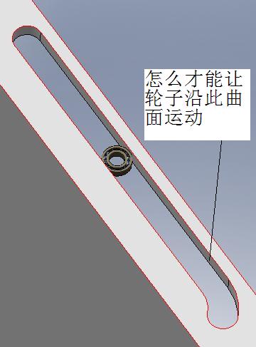

问题如题,请高手赐教
发表于 2009-11-12 13:11:47 | 显示全部楼层 来自: 中国河南洛阳
沿圆弧槽中心线做一条样条曲线,然后拉伸曲面,再设定轴承中心线与该曲面重合配合就可以了。
 楼主| 发表于 2009-11-12 13:36:49 | 显示全部楼层 来自: 中国安徽合肥
添加配合后,为什么还不行呢,是不是添加的不正确呢
发表于 2009-11-12 15:59:58 | 显示全部楼层 来自: 中国天津
选择路径配合
选择路径配合

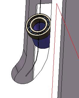

发表于 2009-11-12 16:06:09 | 显示全部楼层 来自: 中国广东惠州
把長孔的邊面等距面0距離不包含兩頭圓弧面,把輪子約束與該等距面相切.

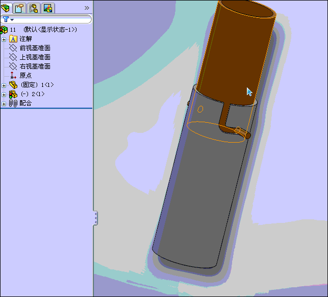

发表于 2009-11-12 16:35:25 | 显示全部楼层 来自: 中国河南洛阳
应该和这个样子的差不多

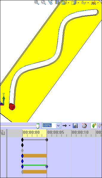

发表于 2009-11-12 19:26:44 | 显示全部楼层 来自: 中国河南洛阳
像楼上danilso大师用的是SW Animator动画,你找这方面资料就可以了,我那个用的是手动拖动,使用的是GIF屏幕录像,是为了表明鼠标动作,和他的不一样
