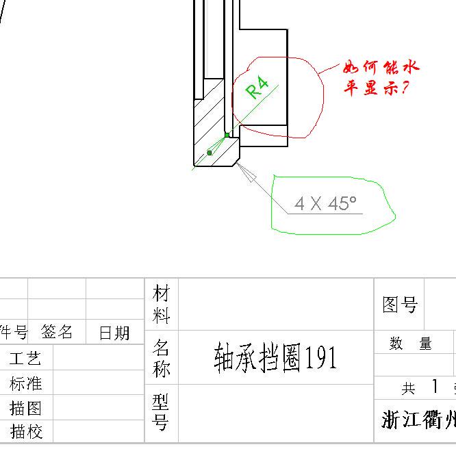

sw2007中工程图R尺寸能不能水平显示?请求指点如何操作.谢谢.4 H" k% q% ^1 E2 K0 Y/ p) W0 B) H9 Y
如图:' J8 q& J/ |% |' J6 @

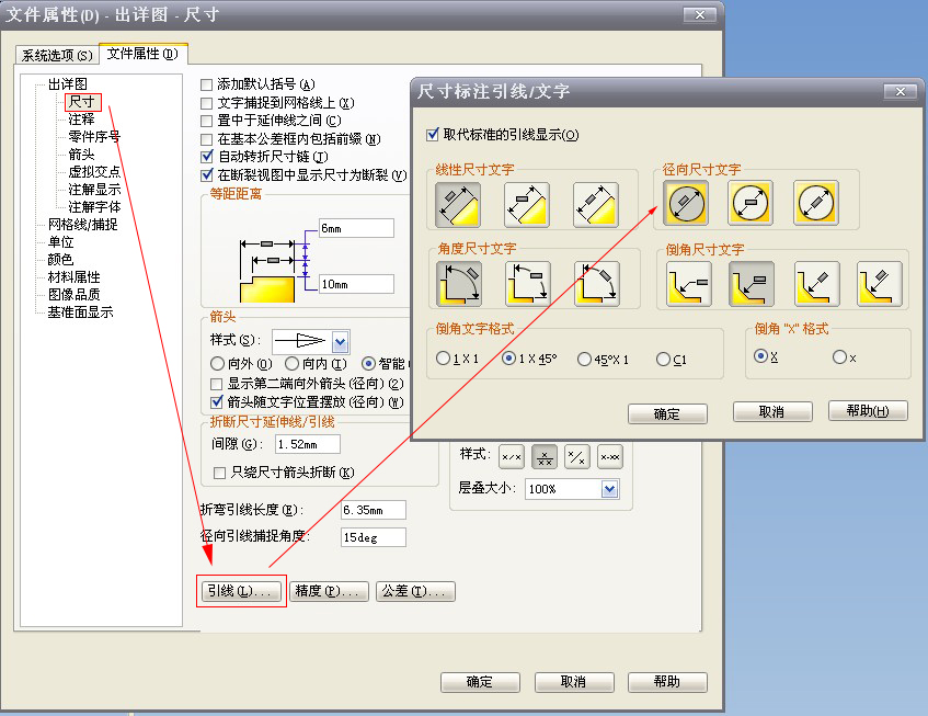

工具——选项——文件属性——出祥图——尺寸——引线——径向尺寸文字——OK

回复 2# suning0127 的帖子
谢谢指点,试一下.
