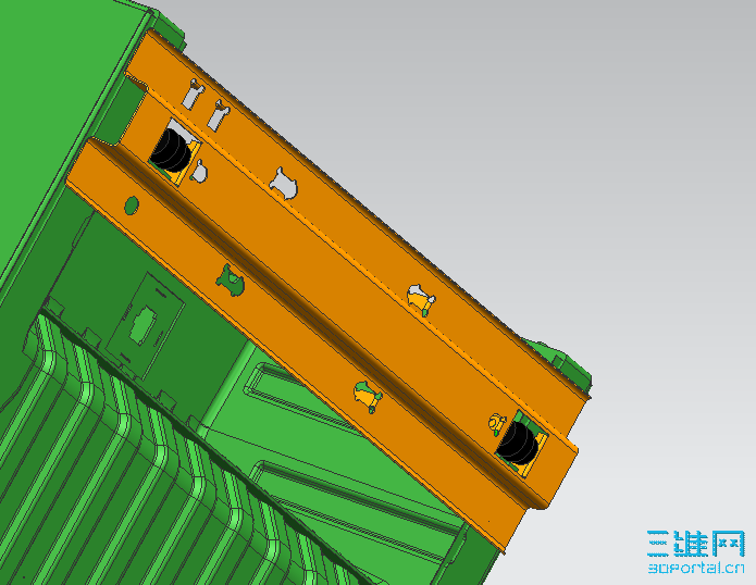

大家帮我看一下下面的图片,我是折弯的,要三步才能完成,不知道有其他什么办法没?请高手指点! 谢谢!/ C) n0 w# d, n/ Z6 X
第二个图黄色是钣金,不知道加些什么结构好,要求能承受冰箱的载重(50-70公斤)

第一个图折弯处翻起的舌头的功能是什么?从图上看不出它的宽度和冲出槽的宽度是否有足够的冲裁间隙,否则很难做出来。从做图上来说三步也可以;第二个图瓦楞结构是钣金承重的好方法,只要结构允许,不需再加什么了,承重的强度在于板材材料、厚度还有楞的深度。

一看就知道你是搞产品设计的吧?我觉得你设计的不是特别好,强度方面你可以考虑在你设计的卡扣下面焊接一个加强用的的支撑钉,或者在你设计时考虑设计打凸或打凹的加强筋。具体细节自己好好斟酌!
