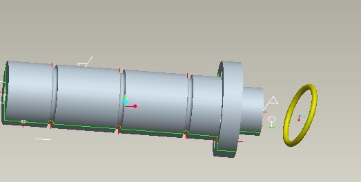

这个黄色的胶圈怎样可以装配到,圆弧的凹槽里面????
发表于 2009-11-12 16:47:20 | 显示全部楼层 来自: 加拿大
需要在胶圈中心画个辅助的中心线,在凹槽中心画一个平面,利用中心线对齐和一个面对齐就可以了!

同意二楼的方法,如果不考虑弹性问题,就可以这样做

谢谢你们了 我又明白了一个新的技巧
