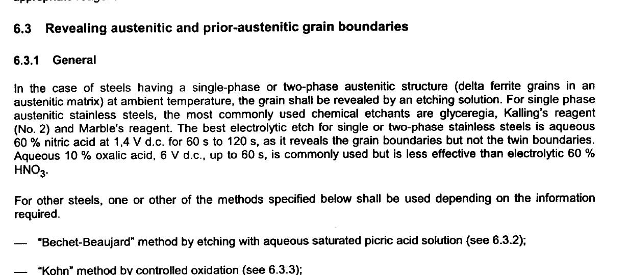

楼主可以一参考ISO 643-2003 中关于奥氏体的晶粒检验;
1135026 + 3 技术讨论

简便方法腐蚀后看马氏体针就行了,奥氏体向马氏体转变时,第一个马氏体针是横穿整个晶粒的

- ?' {! o% r: D5 M: D42CrMo检查晶粒度方法有:网状铁素体法,氧化法,直接淬火法,网状渗碳体法等,可根据你现有的条件,选择进行。一般氧化法较简单,可在860正负10度加热1h,水淬,可用15盐酸乙醇溶液(15+85)腐蚀,清晰可见。# N+ K1 }# W9 ~& `
