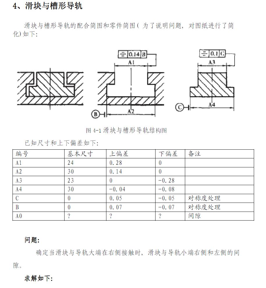

书上只讲尺寸公差计算,没有形位公差计算,谁有相关书籍,也可以讲解,谢谢

本人一般忽略形位公差在尺寸链中的计算,如果真要计算那就当做尺寸公差来计算。

尺寸链进行计算的时候如果同时存在形位公差和尺寸公差,必须着重考虑形位公差,将形位公差算入到尺寸链中,如果楼主有具体的尺寸链题目可以上传,大家一起讨论。

形位公差的计算方法在形位公差的标准中有

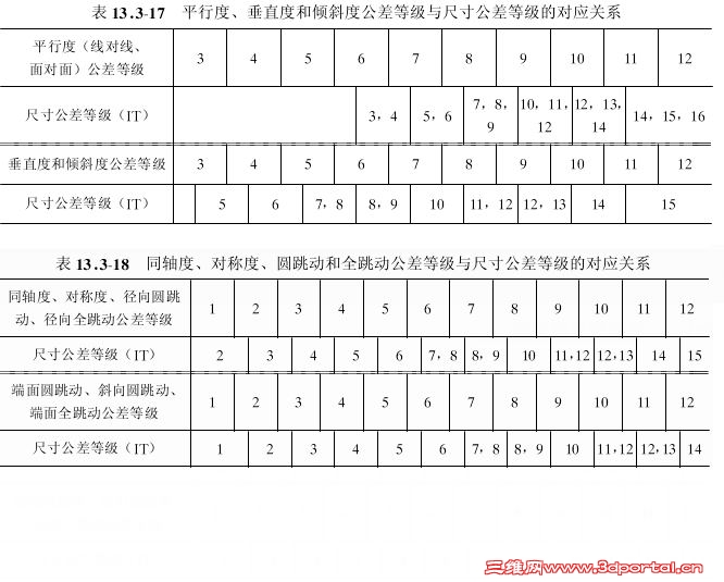

尺寸公差与形位公差有对应关系,有了尺寸公差,也可相应得出其形位公差。见下表:

谁提供实例,大家讨论吧。
4 J4 C3 u* s# R. w我感觉形位公差,特别是空间很复杂的,很难用统一的公式来描述
