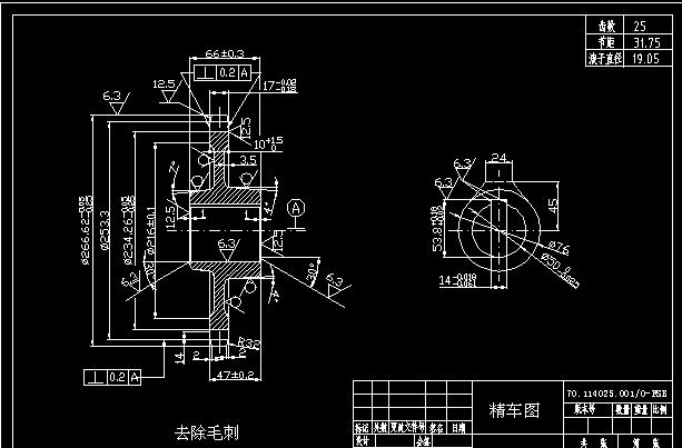

数据参数是齿顶直径是266.62,中经是253.3,齿根直径是234.26,25个齿,节距是31.75,滚子直径是19.05,我要求算LX的尺寸,老大说是233.6丝我画出来的是233.8,下差都是20丝。自己套机械设计算的话那个参数跟这个就更不一样了,为什么啊,大家怎么算的啊,有没有计算公式,

这个可能是计算取值精度造成的。
, D; |5 T- |6 R9 SLX大至就是233.8
5 C1 \! i  D( L8 C& c3 R; C(奇数齿)最大齿根距离LX=分度圆直径×COS(90/齿数)-配用滚子外径
$ I# a- E5 k$ U& T& T1 C& n(奇数齿)最大齿根距离LX=(节距/SIN(180/齿数))×COS(90/齿数)-配用滚子外径

谢谢你,我的机械手册是奇数齿)最大齿根距离LX=分度圆直径×COS(180/齿数)-配用滚子外径
% ~/ O! K% O& X0 X1 ?$ Z& q0 |错了,再次感激下,谢谢
