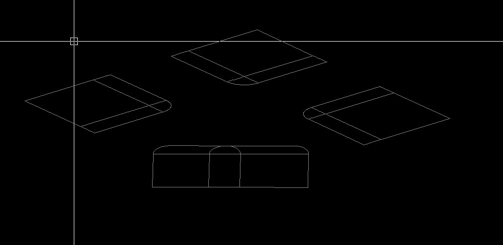

如图,怎么样调整为X、Y平面模式
model2_2d.dwg
23.77 KB, 下载次数: 7
发表于 2009-11-12 20:50:26 | 显示全部楼层 来自: 中国上海
plan ,然后两个空格
