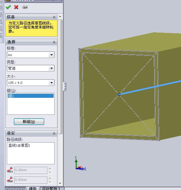

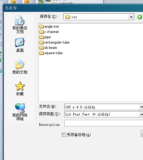

各位师傅好,请问第一个截图是焊件构件图库吗?我想问两个问题:6 @$ |; S: S+ a7 E+ v
  1.截图中的英文文件夹分别是什么构件放的文件夹(我英文很差),它们是如何被软件识别成:“管道”,"角铁"在菜单中显示的?% S0 p' g  O+ `- r' o5 ]7 W8 b$ }- w6 l
  2.如过我想添加一个新的文件到不同的文件夹下,如圆管添加到方管可不可以;再者自己想添加软件没有的型材,并添加到以自己定义的文件夹下可不可以?

在sample文件夹,英文在English下的  weldprofile文件夹里好像,要不你打开一个轮廓右键看看就能找到位置
发表于 2009-11-12 21:49:26 | 显示全部楼层 来自: 中国广东广州
无所谓的,如果你有另有一个中文目录树的话,可以在SW选项中的文件位置对轮廓文件进行路径指定。

谢谢谢谢这位师傅,问题解决了!
