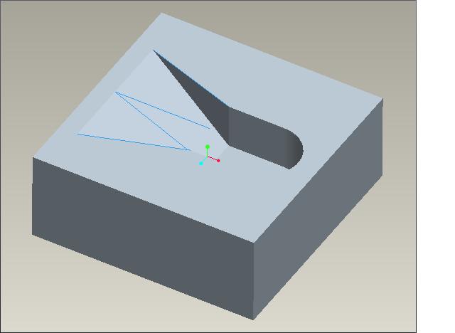

[求助] 这个可变截面扫描还是不会
发表于 2009-11-12 21:23:25 | 显示全部楼层 |阅读模式 来自: 中国广东中山
这个可变截面扫描还是不会!!
prt0007.prt.rar

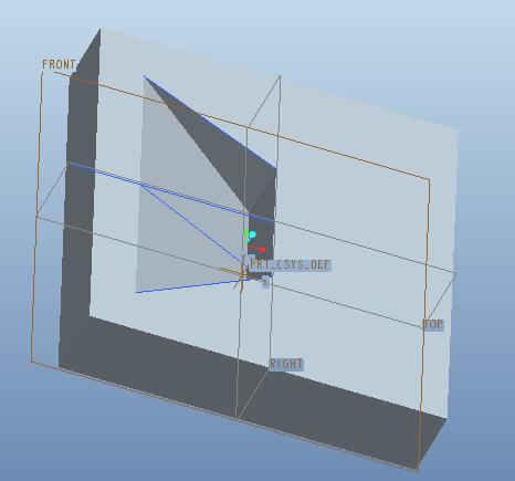

发表于 2009-11-12 22:32:25 | 显示全部楼层 来自: 中国湖北鄂州
变截面扫描挺好做的,你好好看看,给你个变截面扫描的图片,实在是刚装上Proe5.0,要不然真没有这么好的心情
. {/ G$ a- A/ K' `8 K( ?% k
% d- [" e$ B$ }) O" t. m[ 本帖最后由 gzqin 于 2009-11-12 22:50 编辑 ]

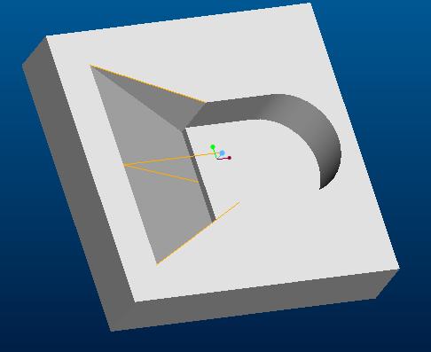

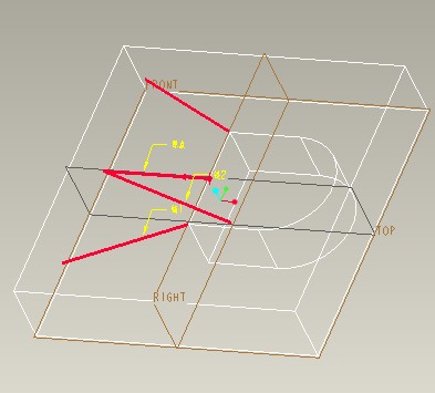

发表于 2009-11-14 09:25:21 | 显示全部楼层 来自: 中国广东中山
朋友,你草绘2的斜线有错误吧?
$ _( v2 C& M. Y, ^1 ]6 o& z变截面出来和你要表达的图不太一致9 l- h6 h7 N( ^2 x$ l: V

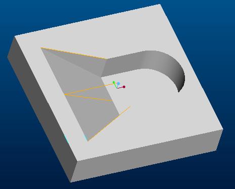

改一下草绘2,就是你要的效果了
改一下草绘2之后
改一下草绘2之后

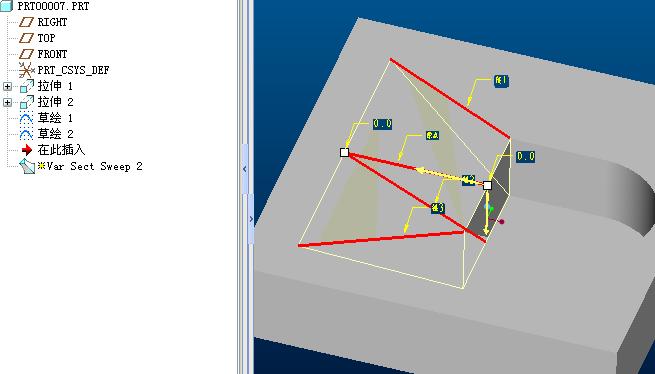

发表于 2009-11-14 09:37:28 | 显示全部楼层 来自: 中国广东中山
再回复一下,其实LZ你已经完成了90%; e4 z) z4 }' I  y" f1 B
可能是你选择曲线方面有错误

发表于 2009-11-14 10:23:16 | 显示全部楼层 来自: 中国湖南长沙
是楼主你中间那根斜线的下部没有对准,再仔细看看就知道了.
 楼主| 发表于 2009-11-18 20:20:54 | 显示全部楼层 来自: 中国广东中山
谢谢大家,明白了!!
