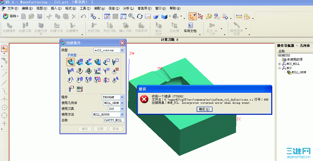

生成刀轨的时候会出现下面的问题,请问这是怎么回事啊?  A9 o( s: R3 v* x1 k

 楼主| 发表于 2009-11-12 23:08:21 | 显示全部楼层 来自: 中国江苏南京
回复 2# cuixuanfeng 的帖子
图片不知道怎么不能直接传上去
" _1 x; [! }1 t  y" f9 t2 r3 ~8 H; ^/ Y5 Z! o4 d2 S4 @. j9 u
3 h! F! m  B  O* T  P8 x. v3 q& Y1 X  D
原来是太大了
# ?% k/ z! r  g3 r/ t( L: n& H% }/ S! T5 u2 a% ~2 p$ v) ?
[ 本帖最后由 ssytuutuu 于 2009-11-12 23:10 编辑 ]

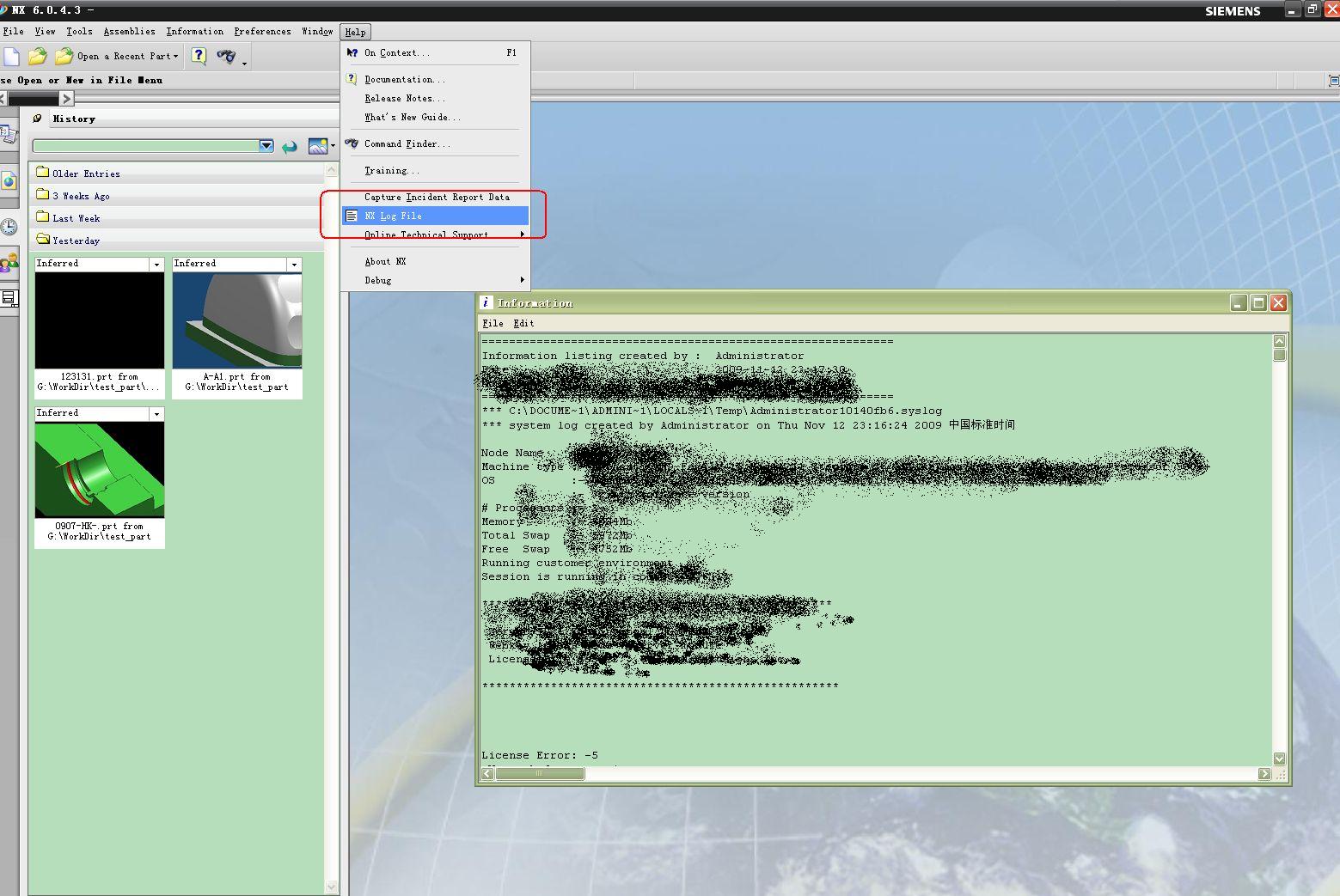

发表于 2009-11-12 23:08:37 | 显示全部楼层 来自: 中国上海
你打开syslog查找下详细信息,应该是你的post写的有问题。最好上传post上来,我可以帮你看看。

发表于 2009-11-12 23:15:24 | 显示全部楼层 来自: 中国上海
系统日志~~~,算了,截个图吧,给你看~~~
# r- l' E" J: `见楼下~
发表于 2009-11-12 23:19:50 | 显示全部楼层 来自: 中国上海
这就叫系统日志~~~,把他保存下来,然后你出错的原因是MOM_TCL,判断是你的Post里有系统不认的东西。

发表于 2009-11-18 14:37:53 | 显示全部楼层 来自: 中国河北沧州
我来告诉你 你用的是NX4.0 025版本 此版本用英文版编程没事 用中文版  型腔铣  操作就报警  改进措施 升级到NX4042版本就行了
 楼主| 发表于 2009-11-18 21:03:20 | 显示全部楼层 来自: 中国江苏南京
回复 12# zlxaaa 的帖子
呵呵,换到英文版就真的好了,太感谢了
