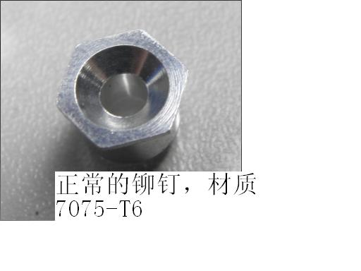

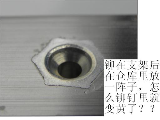

7075-T6材质的铆钉存放一段时间怎么会变黄?如下图。数量当然是不多了。100件里只有4件,就是觉得奇怪,这是怎么回事?望指教。谢谢!
发表于 2009-11-13 11:26:36 | 显示全部楼层 来自: 中国内蒙古呼和浩特
7075是铝合金,里面含锌镁铜等,是不是这些元素氧化了就变色了
 楼主| 发表于 2009-11-13 22:25:15 | 显示全部楼层 来自: 中国福建厦门
可是如果被氧化,为什么其他的不会100个里面的只有4个会这样,而且是存放在仓库里,在福建厦门
