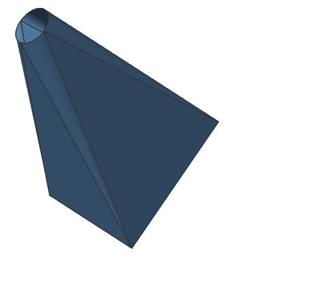

请教各位:如图样式的片体形式,在ug中能 未命名.JPG 展开吗?如果能展开的话用什么命令?不胜感激

用:MetaForm可以展开片体甚至线框。

片体是可以展开的,但貌似你图上的片体展开会有错误,因为整体上直接无法成型这样的工件,在计算变形量上会超出设想的值。这种工件大多采用焊接方式,你可以分半展开,方法有“工具----复合---构造片体展开平面”、“分析-----一步成型法分析”、“插入---钣金特征---METALFORM".
