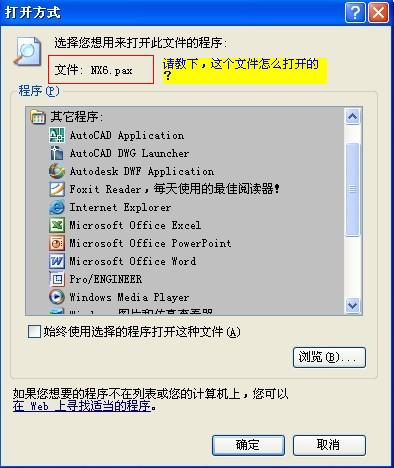

请问下NX6.pax文件格式怎么打开加载的?

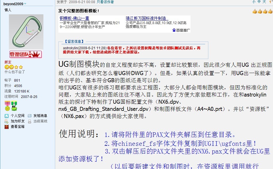

楼主可以用记事本打开。
发表于 2009-11-13 11:52:23 | 显示全部楼层 来自: 中国浙江台州
在UG中,首选项里添加资源板,打开这个文件就行咯
发表于 2009-11-13 12:21:03 | 显示全部楼层 来自: 中国广东深圳
原来是通过添加资源板,学习了,谢谢!
