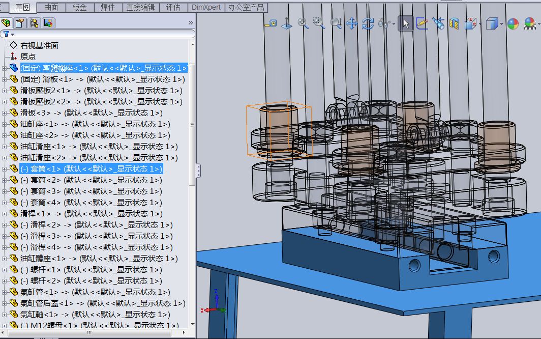

设计树后面这些不必要的说明,有没有办法去掉,看起来很复杂

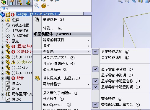

配置名称,可以自己修改的: i  y; \# l. D- N, t  P; x, C/ m
不过这东西很好用,LZ没有发挥它的功效吧

供参考:    QQ截图未命名.jpg
