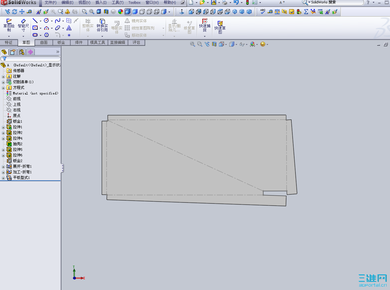

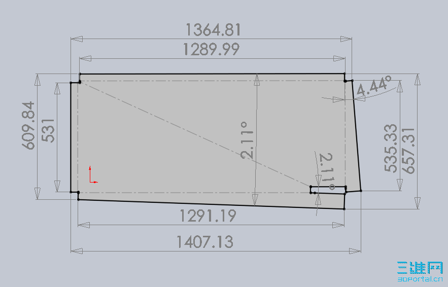

发表于 2009-11-13 09:36:18 | 显示全部楼层 |阅读模式 来自: 中国上海
求大虾帮忙插入折弯,我要展开这个零件,谢谢 A.rar (83.61 KB, 下载次数: 21)

点一个三角形作固定面,插入折弯即可。 截图00.png 截图01.png ( d( ^  w, Q7 ~3 T) ~) h

 楼主| 发表于 2009-11-13 09:49:45 | 显示全部楼层 来自: 中国上海
试过了,不行,会显示:“无法找到新的折弯”“一个或多个折弯无法展开”“一个或多个折弯可能无法进行”

 楼主| 发表于 2009-11-13 09:59:27 | 显示全部楼层 来自: 中国上海
怎么点一个三角形作固定面?我是直接点插入折弯选了一个三角面的,这样对么

 楼主| 发表于 2009-11-13 10:16:47 | 显示全部楼层 来自: 中国上海
嗯,能打开,可是我怎么还是不行?
发表于 2009-11-13 10:20:28 | 显示全部楼层 来自: 中国河南周口
SW2008可以展开
先将前面的钣金特征删除,然后再插入折弯,OK。
