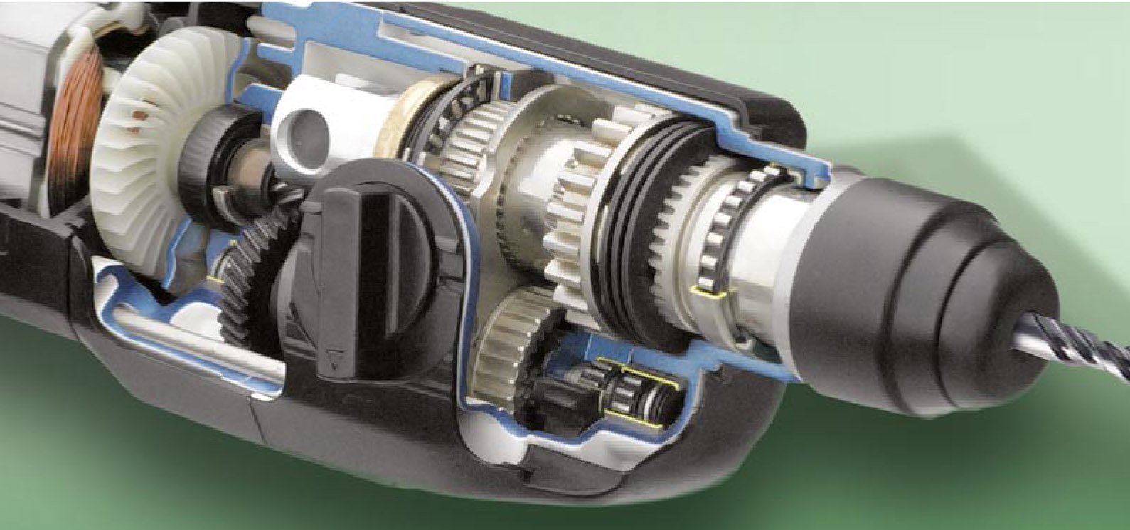

发表于 2009-11-14 11:59:28 | 显示全部楼层 来自: 中国北京
对于你说的电动工具,一般是体积小、转速快的工具吧,但是一般深沟球的多,因为只有球的摩擦才最小,但是滚针的虽然体积小载荷高,但是摩擦很大,转速能上得来吗?

发表于 2009-11-14 14:37:17 | 显示全部楼层 来自: 中国湖南长沙
对电动工具而言,首先要讲明是单相电源的,还是三相电源的。
6 u" `& S0 }' F- z5 j单相电源的是用串激式电动机,转速高,所以电机转子两端均是用的一面或二面带防尘盖的深沟球轴承。1 V# }1 g$ A' o- o- w
三相电源的是用三相异步电动机,转速低些,所以电机转子上端用的一面或二面带防尘盖的深沟球轴承,下端可用含油轴承(滑动轴承)。1 _( R* p9 Z5 L$ L$ J- U+ ]% f1 T
一般的电动工具减速箱内用的是深沟球轴承,而有冲击动作的电动工具减速箱内用的是单列圆锥滚子轴承(例如冲击电钻)。

 楼主| 发表于 2009-11-15 14:56:01 | 显示全部楼层 来自: 中国上海
是啊,国内的产品用深沟球的多,老外的也用滚针轴承,比如这张图片。有哪位还有其他图片吗?
发表于 2009-11-20 09:55:15 | 显示全部楼层 来自: 中国山西太原
电动工具因体积小、负荷不大。对于无轴向力或轴向力很小的,多用深沟轴承,如切割锯、手提砂机等。轴向力比较大的电动工具,除用深沟轴承外,还要用圆锥滚子轴承或平面推力轴承,如手电钻、墙壁开孔机等。

发表于 2010-1-6 12:27:13 | 显示全部楼层 来自: 中国福建漳州
Bosch 的电动角磨机都是用深沟球轴承 如607 608 6203 6201等等
