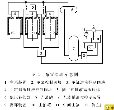

这张图中,低压补偿器在油罐向油缸中补油时起什么作用呢?油罐的油直接通过充液阀而不经过低压补偿器可以吗?# Z6 W* ]+ D. x8 m  e

提供压差,不然充液罐应设高于油箱的位置,高于油箱时可以不通过补偿器
