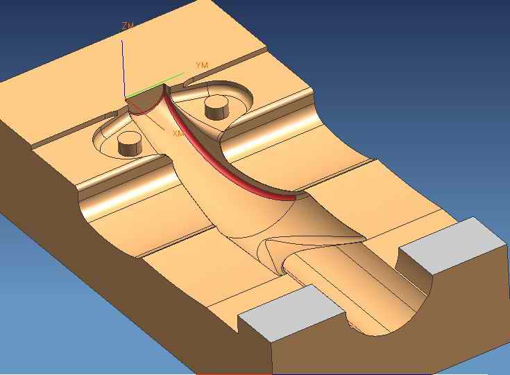

斑竹和各路高手看看下图中红色的圆角怎么用多轴的功能请跟

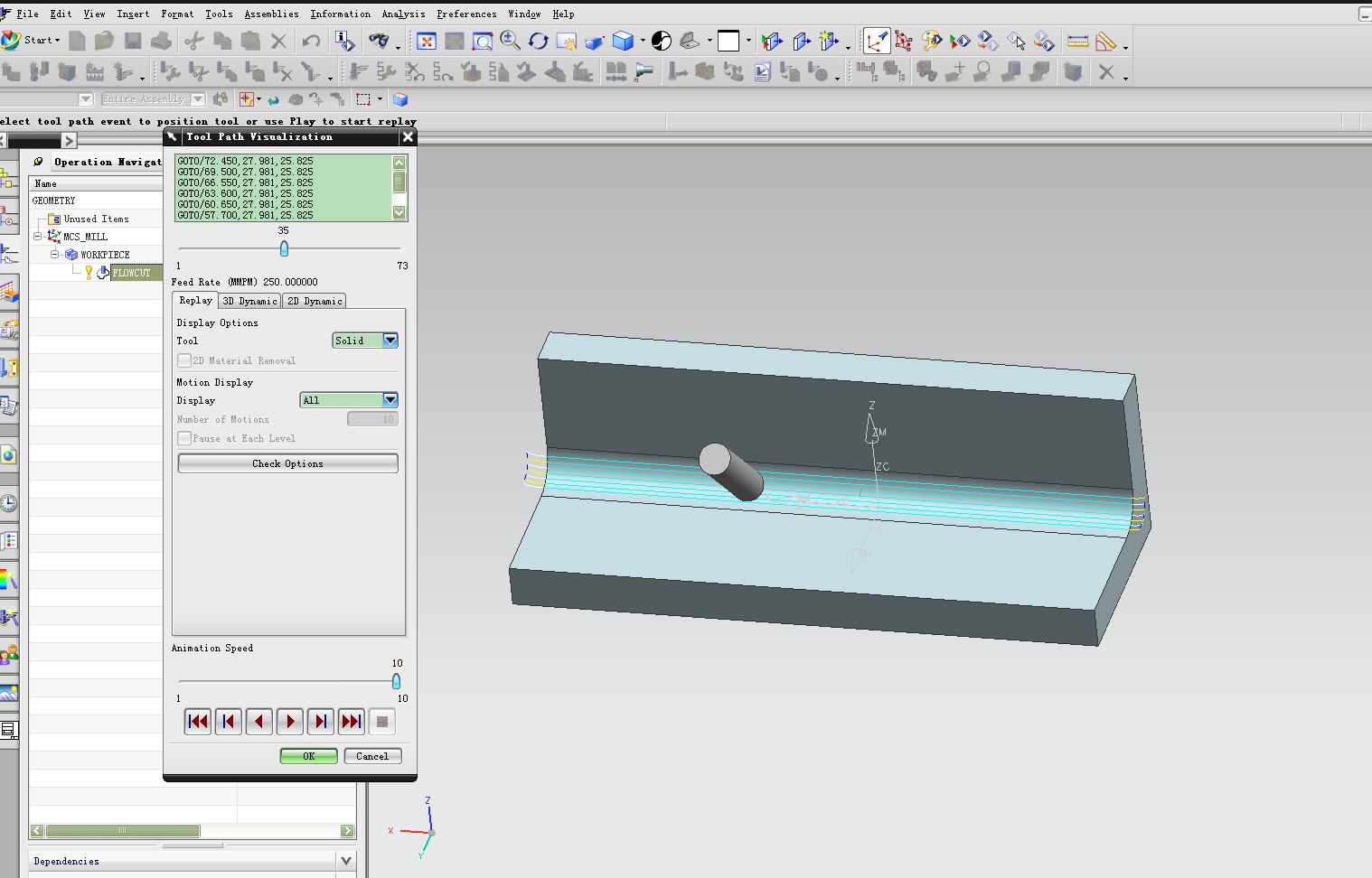

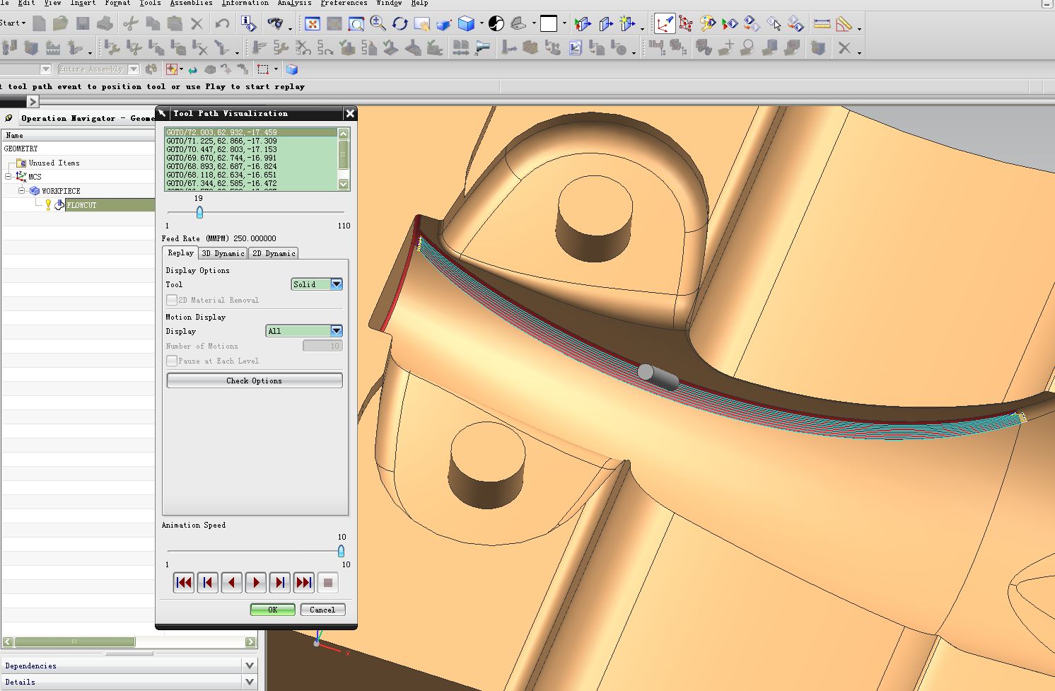

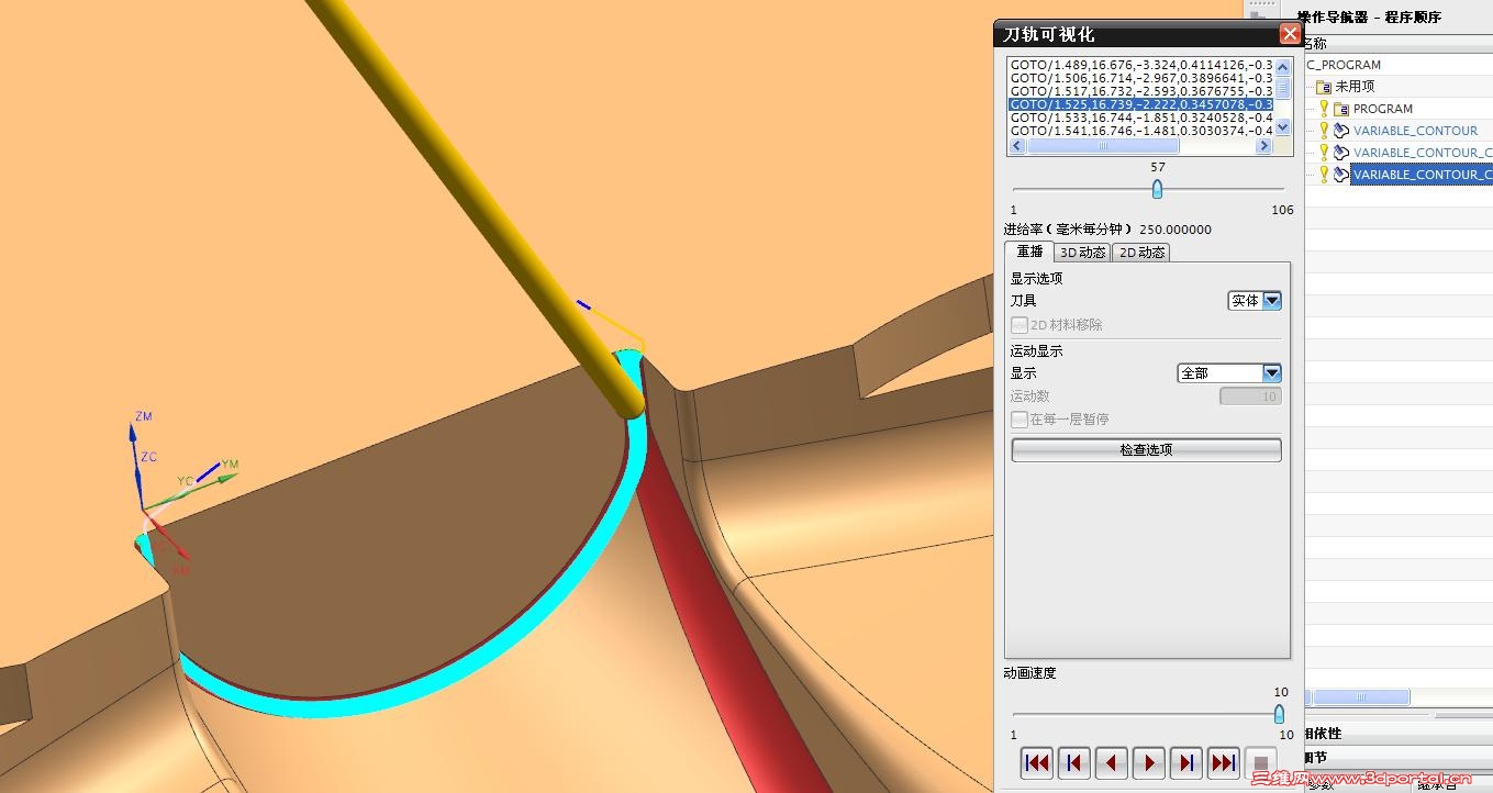

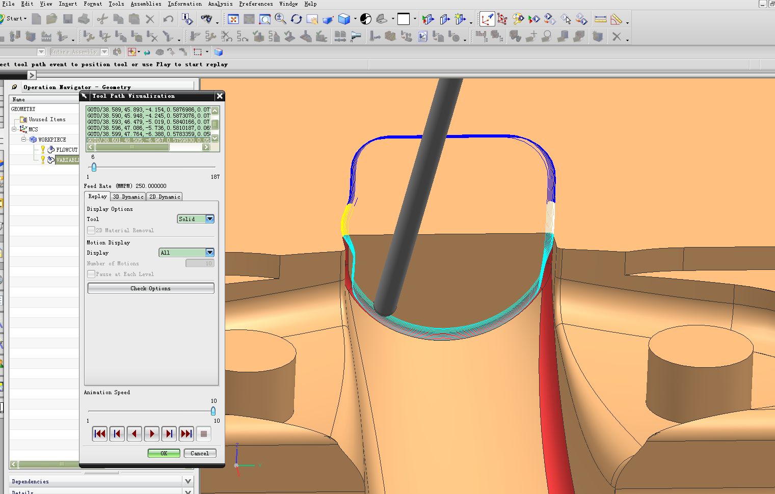

发表于 2012-12-14 12:44:14 | 显示全部楼层 来自: 中国山东青岛
ug五轴清角图
