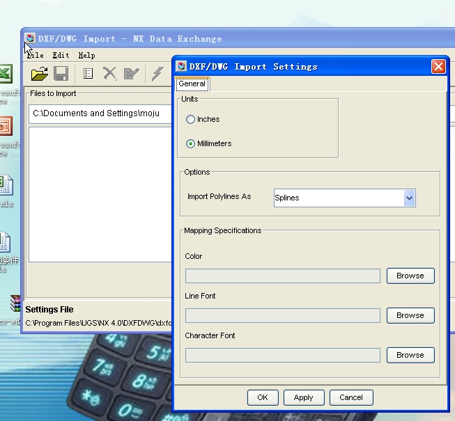

发表于 2009-11-24 08:03:35 | 显示全部楼层 来自: 中国山东青岛
点击“开始”-“程序”-NX4-“translators"-“DWGDXF”,会出现“IMPORT”和“EXPORT”,选择“IMPORT”,在第二页里设定为公制就行了。
