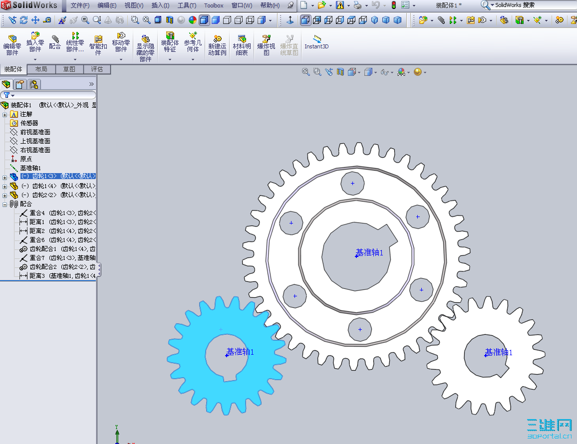

按书的做了好多遍都不行,把原资料另存了再改又可以,但自己新建的就是不行,不知道为什么,高手指点一下.
# P7 n; i) f# _& L3 J2 X附件是我新建的.

齿轮模型有问题,不能正确啮合。另外不知道你是用什么方法转。

齿轮啮合没问题,你把三根基准轴距离配合了(三角形),再把齿轮按传动比配合了(21/42和42/21)。能转起来。 截图00.png

但是原模型里的没有定三角形也没加传动比配合

使用的实体和原模型是一样的,   转 动 方 法 是给 旋 转 副 设置成速 度

原因是旋转副设置错了

貌似设置其他两个齿轮的旋转副时会自动加在第一个齿轮上.

你没有选择好配合方式,你应该选择机械配合,齿轮配合 ,填写好传动比
