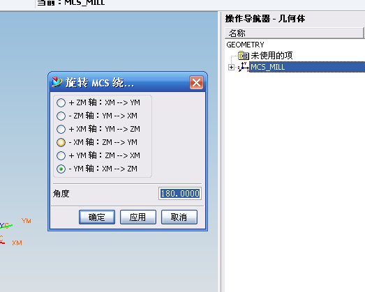

大家好,我想问问如何改变加工坐标系的方向,特别是Z轴的方向,我该了几次都没改过来,哪位打下能否指导以下。
发表于 2009-11-13 13:09:20 | 显示全部楼层 来自: 中国山东潍坊

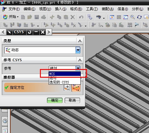

发表于 2009-11-13 18:58:17 | 显示全部楼层 来自: 中国河北秦皇岛
楼上的说的是低版本的做法4 F$ @0 T( P/ ~
现在6.0的做法已经没有旋转 MCS坐标的方法了
8 @) P- |% `! L1 [% S代替它的只能是如下所示了  B9 ?2 L" Y2 K/ Y% }$ ?7 Y
! W, Z' ?6 Y% I: O# Y. K
不过,你在调换加工模块时可以在建模环境下做好 WCS,这个可是有旋转命令的+ f' {* O  \  D
做好以后,在加工模块下选择 如图所示即可 MCS于WCS重合
  h! M! T9 |2 k. p0 [达到你要的效果
otnt + 3 应助

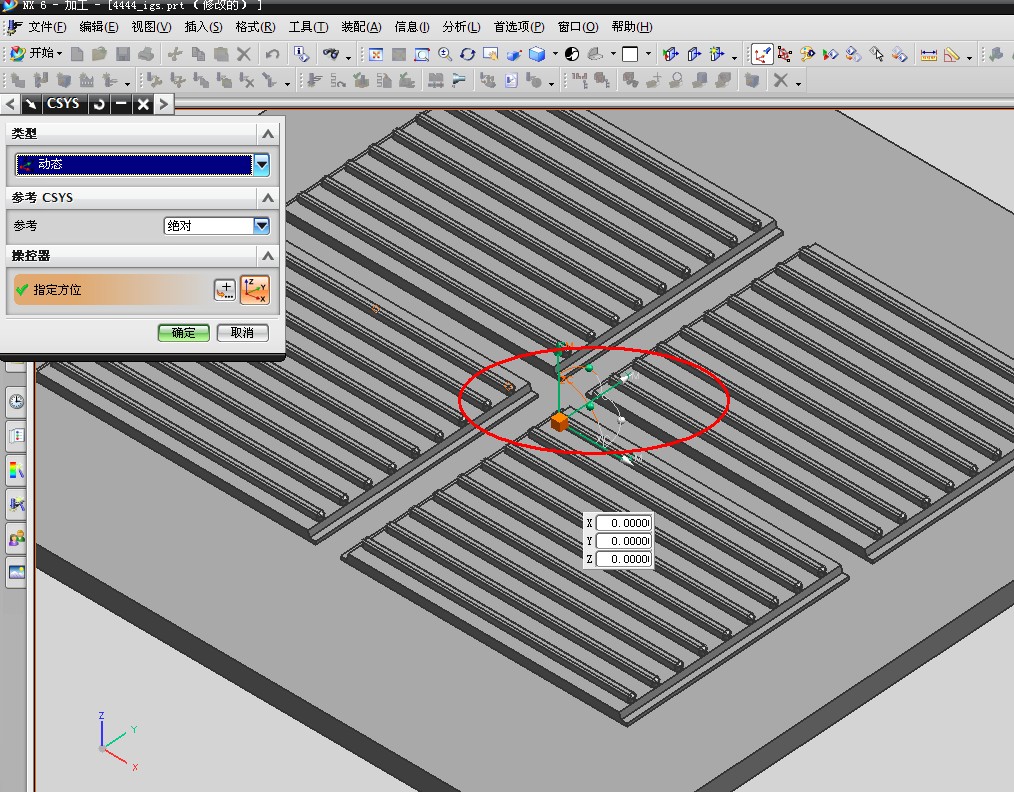

发表于 2009-11-16 23:34:32 | 显示全部楼层 来自: 中国广东佛山
在坐标轴上双击就可以了
