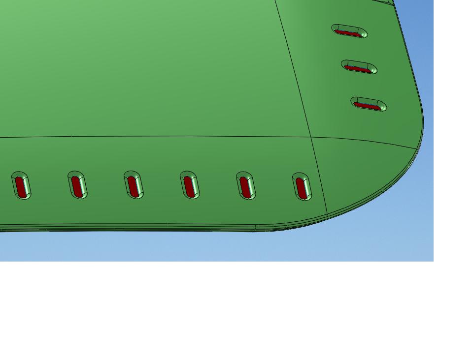

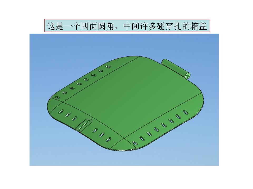

首先声明一下,本人一直的SW的忠实用户。最近难得有点空闲,想借此与各位坛友探讨一下SW分模。请看产品
 楼主| 发表于 2009-11-13 15:10:51 | 显示全部楼层 来自: 中国广东东莞

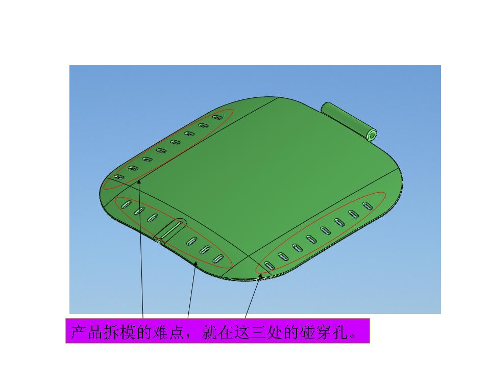

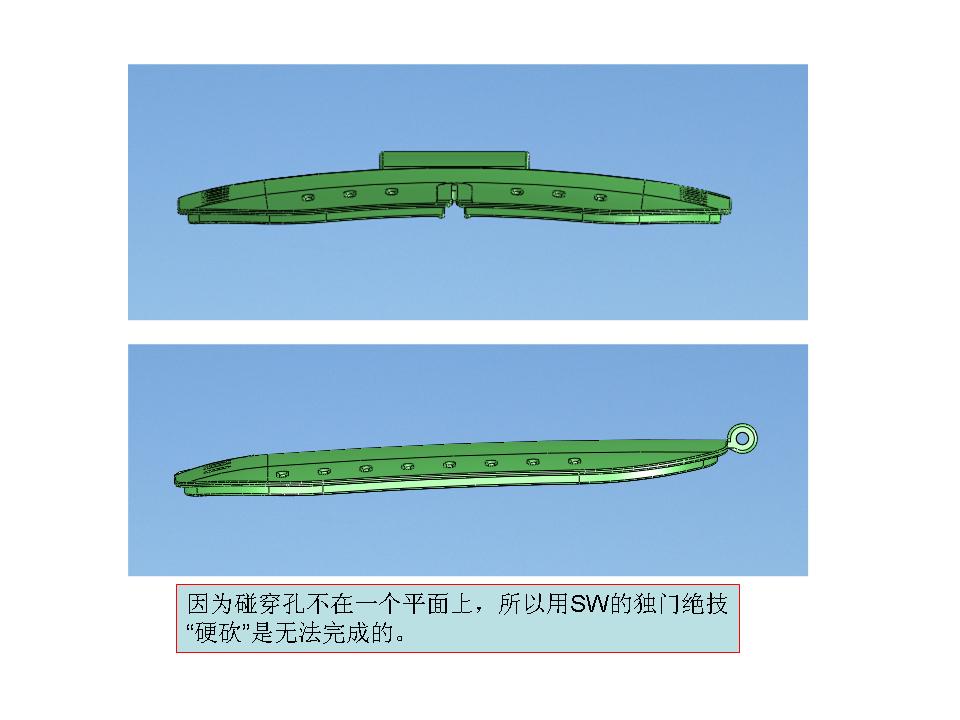

难点就在。。。
 楼主| 发表于 2009-11-13 15:12:09 | 显示全部楼层 来自: 中国广东东莞
继续。。。
 楼主| 发表于 2009-11-13 15:15:17 | 显示全部楼层 来自: 中国广东东莞
附3D图档,有兴趣的朋友可以试试!

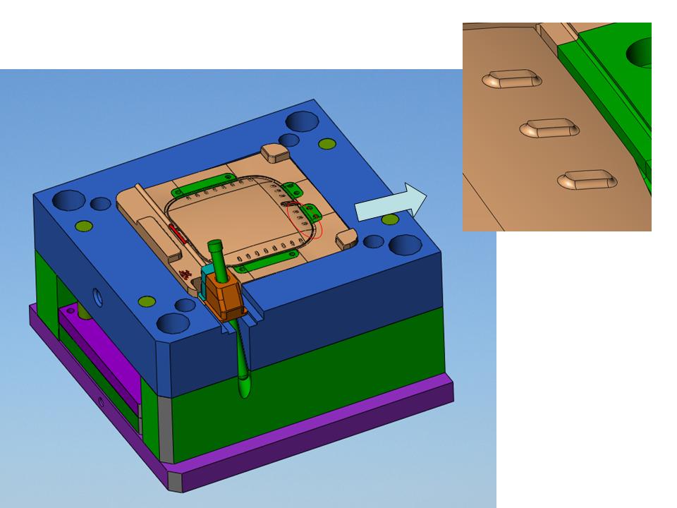

 楼主| 发表于 2009-11-13 15:29:44 | 显示全部楼层 来自: 中国广东东莞
模具拆出来应该是这样的。。。

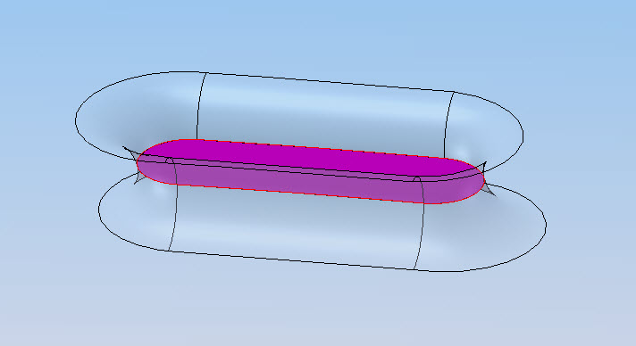

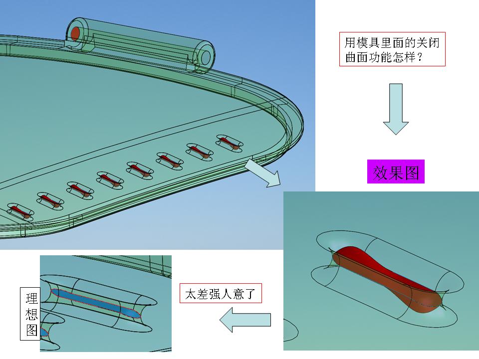

回到问题的关键——补面,自认为用SW无法补出这样的碰穿面来。而在UG里却可以比较方便的做出。

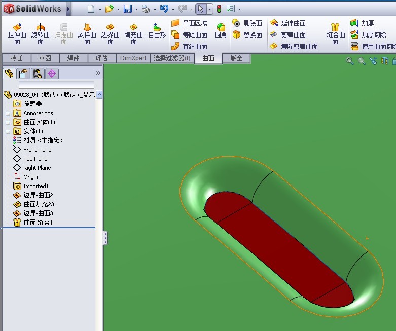

发表于 2009-11-14 10:46:48 | 显示全部楼层 来自: 中国浙江杭州
先边界曲面补对称直线在填充曲面两个圆面
09028_04.rar
1.19 MB, 下载次数: 33
 楼主| 发表于 2009-11-14 14:25:36 | 显示全部楼层 来自: 中国广东东莞
原帖由 272163637 于 2009-11-14 10:46 发表 http://www.3dportal.cn/discuz/images/common/back.gif
' g6 Y. v; _1 B先边界曲面补对称直线在填充曲面两个圆面
. l" [7 L) w5 t' {: X! K
方法是可行的,但是太麻烦。# N" {. t% T4 X+ _; D
这么多碰穿孔,要一个一个的去做面、缝合,既花时间又浪费资源。* r7 L) b' t; b: R( r# L; d
我的做法是:先在UG的MV里面把做好的碰穿面导出来(因为在里面补面比较快),再用SW导入,此时因为很多单独的面,导入时会是个装配体,这时只要另存为单个文件就可用了。当然你得会用一点UG!会用一点就够了。

发表于 2009-11-16 09:54:23 | 显示全部楼层 来自: 中国广东深圳
不多说了请看图
0 N2 p6 Z: n6 a- e9 Y1 q
1 V/ h, z9 j, o* I$ x下图是我改过的,分型面是不是好加工一点呢?
/ |+ ?1 M  |+ j/ p9 K 2009-11-16 9-51-50.jpg
9 Z0 ^* {$ N! q* }0 A
9 f+ }( a- L, |: L( d+ {: w) Y/ V/ R) ?& s4 O, D! B) S
下面是原图的分型面..........
5 c4 @3 M& u: S5 d 2009-11-16 9-52-24.jpg
发表于 2010-2-22 04:30:37 | 显示全部楼层 来自: 中国江苏泰州
SW用曲面放样更方便(直线到直线,两圆弧为引导线),11楼的方法麻烦了
