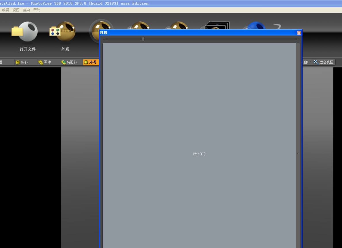

有没有碰到这个情况的,怎么办?

 楼主| 发表于 2009-11-13 17:43:57 | 显示全部楼层 来自: 中国福建厦门
回复 2# suning0127 的帖子
我就是这样的啊,而且没汉化之前也没文件,汉化之后也没有文件
4 q6 t( a" W2 _6 J  q* [& i我到presets文件夹下看到环境文件是7M多,就是读不出来,求大家帮帮忙啊!

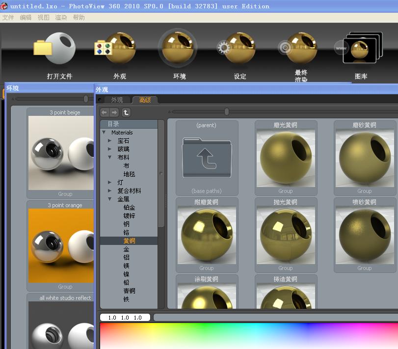

我按任生的操作说明做了,一切问题迎刃而解!! 真是高手啊。不过第五步执行没有出现环境和外观的图标,我直接重设布局就可以了
发表于 2009-11-21 21:13:32 | 显示全部楼层 来自: 中国江苏无锡
上个图片见证一下
