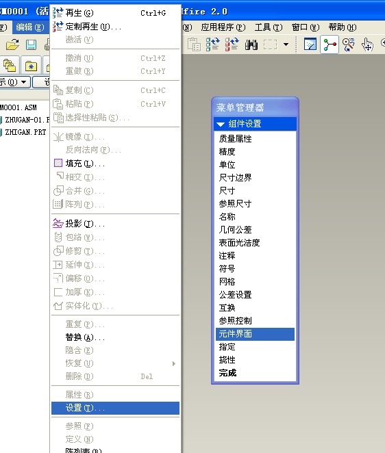

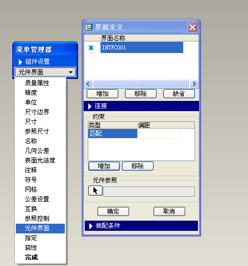

发表于 2009-11-14 17:36:01 | 显示全部楼层 来自: 中国安徽安庆
如图 用 编辑→设置→元件界面→出现的界面定义窗口中增加匹配和插入即可
