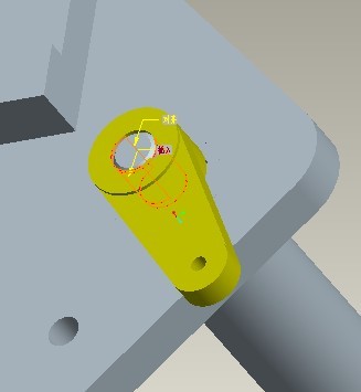

怎样可以把这个黄色连接块,按一定的角度限制呢?假如在60度到120可以自由旋转,但在其他的角度就不可以转动,请问一下这个怎样做呢????
发表于 2009-11-15 00:11:48 | 显示全部楼层 来自: 中国广东深圳
用机构连接里的销
发表于 2009-11-15 09:34:53 | 显示全部楼层 来自: 中国安徽安庆
先在黄色连接块上作一基准点,该基准点通过60度到120度的轨迹定义为槽曲线,然后增加槽连接即可实现
