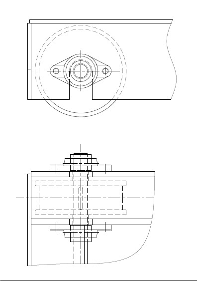

最近在转化一个小车的图纸,外国人画的,他下面的车轮轴和机架的连接,以前没见过,好像是通过轴端的一个像轴承座的东西连接的,哪位高人见过这种形式的,指点一下!

帮楼主贴个图,好让别人帮忙!
" I- B+ W1 j+ }: E$ ?0 K 车轮.jpg 7 A8 I. s, M. r- N% Z, {$ N% `. t
5 i* u( U, U& G3 r* k; Z
此部分好像是车轮,中间的是滚轮!

发表于 2009-11-14 09:13:25 | 显示全部楼层 来自: 中国江苏南京
这种一般的深沟球轴承就可以了,它又不受很大的轴向力
发表于 2009-11-14 09:17:41 | 显示全部楼层 来自: 中国上海
一种带座轴承或叫两螺栓法兰带座轴承

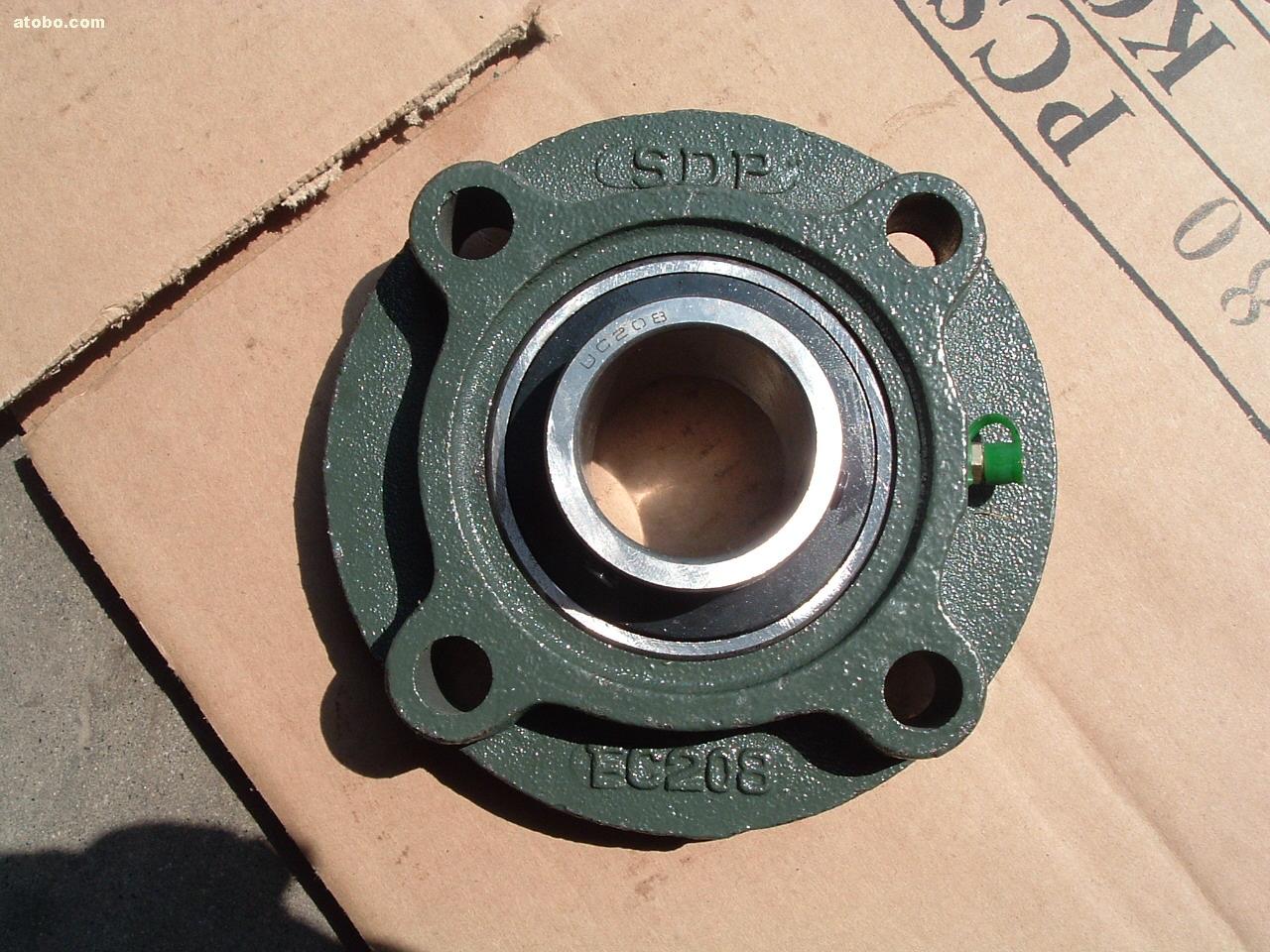

发表于 2009-11-14 10:26:28 | 显示全部楼层 来自: 中国山西太原
这是带座轴承,也就是轴承与座一起出售。见下图:

发表于 2010-5-13 14:06:27 | 显示全部楼层 来自: 中国河北秦皇岛
带座轴承,可自动调心的.很常见的一种.
