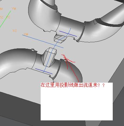

上part,试做下~~~~没part等于白说~~

图档在些,

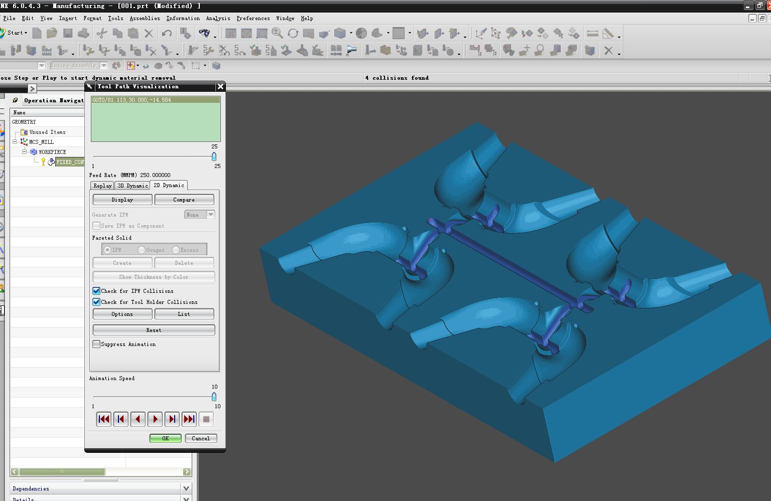

发表于 2009-11-14 13:31:25 | 显示全部楼层 来自: 中国上海
是这样的加工效果么???
 楼主| 发表于 2009-11-14 15:51:21 | 显示全部楼层 来自: 中国广东江门
老兄可否将方法传上来供大家学习一下呢
发表于 2009-11-17 15:26:57 | 显示全部楼层 来自: 中国江苏南京
莫非是用曲线驱动?????????????
发表于 2009-11-17 21:26:07 | 显示全部楼层 来自: 中国辽宁沈阳
应该用曲线驱动可以解决
发表于 2010-1-6 07:48:51 | 显示全部楼层 来自: 中国广东广州
曲线驱动太麻烦啦,要一刀一刀的下坐标,直接把线延Z轴拉伸成面,用曲面驱动的方法来加工。
