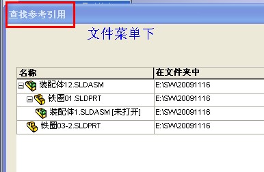

为什么我每次打开一个总装图,它都提示要让我找其中一个零件的路径,就算我找到这个零件路径后重新保存后,下次打开它还是让我找这个零件的路径,真是麻烦死了,有知道的高手吗

搂住,你用的哪个版本?一般在重新保存时才由提示
发表于 2009-11-14 10:25:53 | 显示全部楼层 来自: 中国江苏泰州
有个原因会出现这种现象:工程图名称与零件名称不一样
发表于 2009-11-14 11:05:03 | 显示全部楼层 来自: 中国江苏南通
尝试一下,打开的时候吧下面的轻化前面的钩去掉试一试。
发表于 2009-11-14 11:11:36 | 显示全部楼层 来自: 中国广东中山
查找下文件的在哪个位置.
发表于 2009-11-14 11:18:53 | 显示全部楼层 来自: 中国广东深圳
楼主后来改过零件名了,可以在solidworks explorer里重新参考并保存
 楼主| 发表于 2009-11-14 11:58:17 | 显示全部楼层 来自: 中国浙江湖州
我把轻化的钩去掉,问题真的就解决了,谢谢LS的朋友啊,顺便问下,轻化是什么意思
 楼主| 发表于 2009-11-14 12:05:26 | 显示全部楼层 来自: 中国浙江湖州
又出现个问题就是每次打开文件时,下面的预览和轻化的始终有钩,即使这次我把轻化的钩去掉,下次打开时还有啊,怎么设置啊
发表于 2009-11-14 12:13:03 | 显示全部楼层 来自: 澳大利亚
轻化,就是轻量化。在大型的装配体中应打开,提高运行速度!
