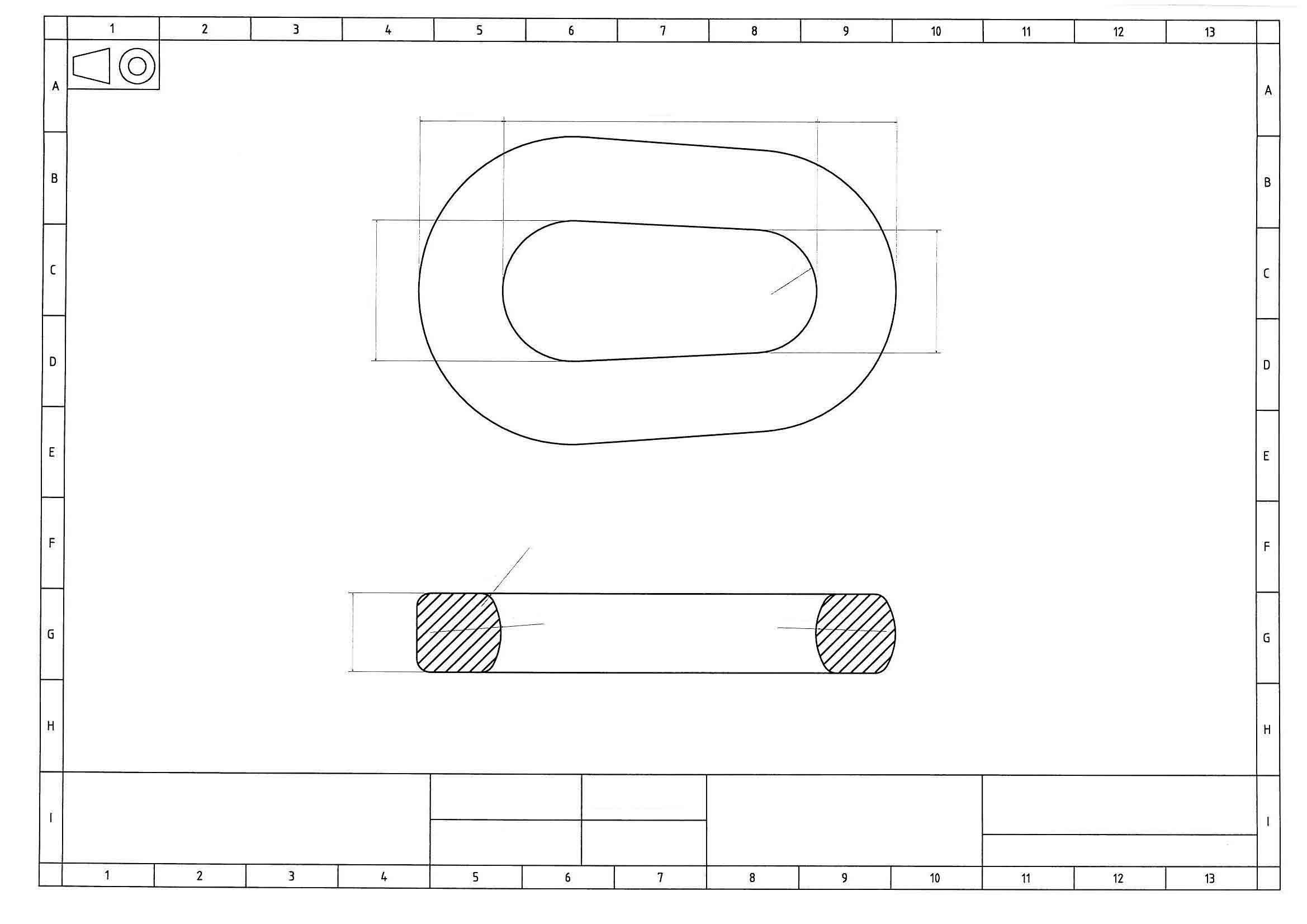

说下创作思路就好了,希望会的朋友帮帮忙,主要还是两边不对等,是否可以用引导来做,内部的圆弧部分如何来画

拉伸,倒圆,可以??
 楼主| 发表于 2009-11-14 11:42:10 | 显示全部楼层 来自: 中国浙江宁波
拉伸可以,倒圆怎么倒

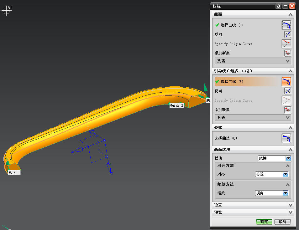

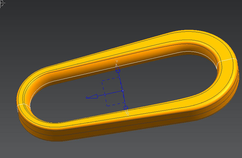

建模思路:1、画好两个截面(一半)及内外导向线;2、用扫略命令如图操作,注意缩放选项选用横向,否则高度有变化;3、通过两次镜像,然后布尔加得到。尺寸是随便做的。
