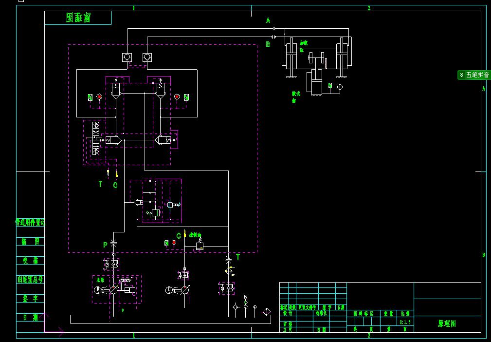

该系统主要对车桥缓冲缸进行试验,现在有六种不同型号的缸,不同的输出力,不同的行程,主要实现以下功能
& z0 F  U. Z2 g; x4 g8 `+ M" i1.对缓冲缸进行加载,运行的某一位置停止保压,保压时间达到半小时,大家看一下我的原理图能不能实现,现在问题如果中间出现压降,用蓄能器可不可行,如果不用蓄能器其他还没有更好的方法
7 h9 a5 z. x) d* r2.对缸试验时需要每分钟4~5次的往复运动,由于每个缸行不一样,如何放置行程继电器,5 R  U5 h/ f0 ?) p  _  k0 i! D

本原理图保压不见得能保得住,加蓄能器可行,另外两个加载缸的同步有问题,加载不准。个人意见不一定对

保压最好采用一个小排量泵站配合压力继电器工作,低于设定压力值时泵站工作,高于时不工作;蓄能器短时间保压问题不大,当长时间由于泄漏存在保压值不一定会稳定。

在系统中需要六个不同压力,那是不是需要六个继电器呢,有没有更好的办法

压力传感器吧。调节也方便,改改程序就行。不用那个总拧手柄

数字压力传感器真的调节很方便
