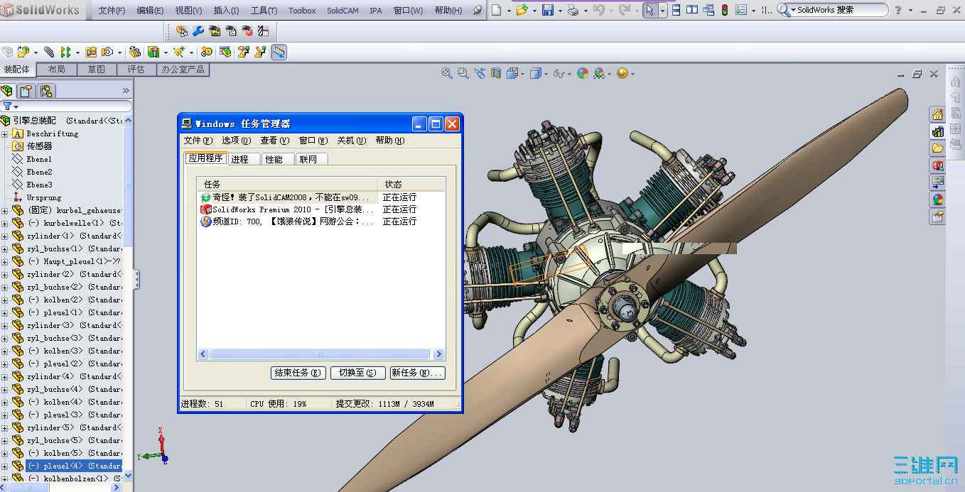

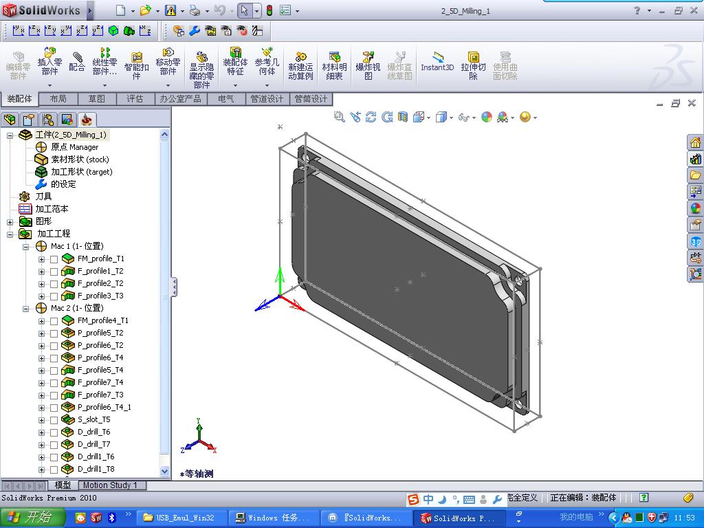

如题,我的电脑里sw09和sw2010共存。5 q8 p- N2 f7 G8 x! D/ U+ M
前几天安装了SolidCAM2008_R12_SP1_ChineseSimpl,安装和crack都正常,就是在sw09界面无法使用1 P' @# y' V8 O6 a
但是家里电脑里只装有sw09,安装了SolidCAM2008_R12_SP1_ChineseSimpl,使用正常
1 b0 e5 i- m: M" E抱着试试看的心情回到公司电脑打开sw2010,使用下solidcam,居然能正常使用
* r! L/ \$ z' p4 F; g. s" ^所以很纳闷,难道SolidCAM2008_R12会在同一台电脑里优先选择solidworks的较高版本进行配置?
5 W: O" Z7 O, [2 {2 h' q6 R请各位行家讨论下!谢谢

 楼主| 发表于 2009-11-14 14:12:21 | 显示全部楼层 来自: 中国广东深圳
可我还是希望能在sw09下使用,主要是照顾电脑配置,各位行家都知道使用cam本身是很耗内存的/ z3 K% W+ f6 G/ S( i6 f
我发现在同一台电脑上,使用sw09,不会提示资源不足,而2010就频繁提示资源不足,有时候就自动退出软件,感觉2010在占用资源上还是较大,不是论坛里许多高手说的那样

我的cam2008_r12_sp1,能够在单独的sw09或sw10上使用,如果同一台电脑上装了09和10,就只能在10上运行了

这位兄弟的配置可能不是高,而是较高,所以不会出现提示4 R. [. `+ o0 A$ J4 ]
像我的这样较普通的配置1G内存,用09如果刚刚够用,用10就提示内存不足,才是明显的对比
