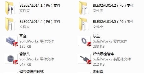

见下图,我装配时,把一些小零件分类放在主目录下,+ y; l2 N5 [+ z/ a: ^1 r% Z; f  T
现在总图已经装配好了,想把之前的文件夹,改下名字- i  m- O& X# g. M
但是直接重命名文件夹后,总装配体找不到相应的文件了,,如何解决。。。5 L) B8 e+ r2 g, c4 r9 f

你在装配图里打开零件,在另存为名字取你想要的保存,关闭,同时装配图保存就行了(记住装配图一定要保存关闭不然不会链接你先保存的零件了)
发表于 2009-11-14 12:44:08 | 显示全部楼层 来自: 中国广东佛山
手工根据提示寻找到改名后的文件夹,应可以了

1 k0 G' c) R+ A* V5 P! T你在装配图里打开零件,在另存为名字取你想要的保存,关闭,同时装配图保存就行了(记住装配图一定要保存关闭不然不会链接你先保存的零件了)
1 w/ f  f; S$ C( H& [4 I7 c) r7 `. E当然,你的这个办法也行得通。' `8 D! W1 {3 a. }) f; U/ W1 `* `7 W
不过对于文件夹下有很多小零件,这么操作就有些繁琐了。。不知道有没有啥其他的方法5 L0 u+ g% u9 u& j. W
SW explorer 好像改不了文件夹名

使用打包,不要文件夹了
发表于 2009-11-16 09:31:58 | 显示全部楼层 来自: 中国广东深圳
打包是最有效的办法。。
