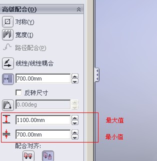

能不能设置这样的配合,在总装配图中,比如一物体A相对于另一物体B移动100,(好比抽屉)这样我点A移动鼠标当移动距离达到100时就不能在移动了,只能往回移了,往回也只能移动100,再移也就不能移过去了,可以吗

可以,进入配合中的高级配合。按需要填空。

能具体点吗,高级里面对称,宽度,凸轮,齿轮,齿条与小齿轮这有这些怎么选啊

我装的是2007的,里面没有线性/线性耦合,不过也可以了,谢谢LS的啊,这里真是一个学习的好地方啊 :lol:
