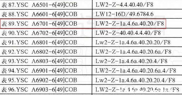

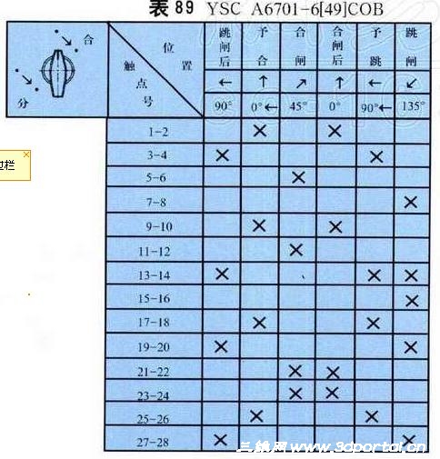

发表于 2010-5-15 21:20:23 | 显示全部楼层 来自: 中国湖北潜江
& N* Q. b; ?- B4 q( r9 s$ R
( A. W" P9 \0 P3 g! x# r看下这个,应该就是了。
参与人数 1三维币 +1 收起 理由
lsq12345 + 1 应助
发表于 2010-5-15 21:29:36 | 显示全部楼层 来自: 中国辽宁盘锦
谢谢六楼。其实去下个电子样本就可以了
发表于 2010-5-15 21:33:25 | 显示全部楼层 来自: 中国北京
6楼太强了,佩服
发表于 2010-5-16 11:31:08 | 显示全部楼层 来自: 中国湖北潜江
我就是在电子样本里找到的。有一本呢,这是当中一个而已,好多产品已换代了。
